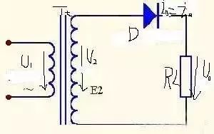

1:半波整流电路
+ L# K+ \" t2 ?8 E0 N* w
. Y, S: f3 A( h; \3 Q7 H
0 I, \! h3 B2 a9 P5 H
上面是单相半波整流电路的电路图和电路的电压波形
首先将U1(一般电网电压220v)转换为U2。由于二极管D的单向导电性,当U2为正半周期时,理想情况下,RL两端的波形与U2相等;当U2为负半周期时,D截止,U0 = 0。因此,整流电路的输出电压的极性一定,其大小是随时间改变的。
用相应的公式可以求得U0的平均值,即U0 = 0.45U2,继而可以求出I0的平均值。* d% [9 P, n- W; c
流过二极管的电流ID就是整流后的电流I0,因此二极管的最大正向平均电流ID = I0;
二极管D截止时,交流电压U2加在D的两端。因此二极管承受的最高发向工作电压为根号二倍的U2;
