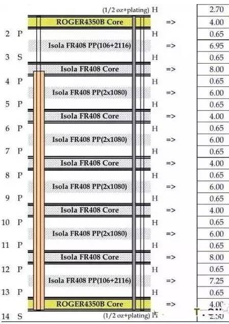

  PCB一般由叠层组成,这些叠层可能用纤维增强型环氧树脂(FR4)、聚酰亚胺或罗杰斯(Rogers)材料或其它层压材料制造。不同层之间的绝缘材料被称为半固化片。
  可穿戴设备要求很高的可靠性,因此当Pcb设计师面临着使用FR4(具有最高性价比的PCB制造材料)或更先进更昂贵材料的选择时,这将成为一个问题。
  如果可穿戴PCB应用要求高速、高频材料,FR4可能不是最佳选择。FR4的介电常数(Dk)是4.5,更先进的Rogers 4003系列材料的介电常数是3.55,而兄弟系列Rogers 4350的介电常数是3.66。
图1:多层电路板的叠层图,图中展示了FR4材料和Rogers 4350以及核心层厚度
  一个叠层的介电常数指的是叠层附近一对导体之间的电容或能量与真空中这对导体之间电容或能量的比值。在高频时,最好是有很小的损耗,因此,介电系数为3. 66的Roger 4350比介电常数是4.5的FR4更适合更高频率的应用。
  正常情况下,可穿戴设备用的PCB层数从4层到8层。层的构建原则是,如果是8层PCB,它应能提供足够的地层和电源层并将布线层夹在中间。这样,串扰中的纹波效应就能保持最小,并能显着减少电磁干扰(EMI)。
  在电路板版图设计阶段,版图安排方案一般是将大块地层紧靠电源分配层。这样可以形成很低的纹波效应,系统噪声也能被减小到几乎为零。这对射频子系统来说尤其重要。
  与Rogers材料相比,FR4具有较高的耗散因数(Df),特别是在高频的时候。对于更高性能的FR4叠层来说,Df值在0.002左右,比普通FR4要好一个数量级。不过Rogers的叠层只有0.001或更小。当将FR4材料用于高频应用时,就会在插损方面产生明显的差异。插损被定义为在使用FR4、Rogers或其它材料时信号从A点传输到B点的功率损失。

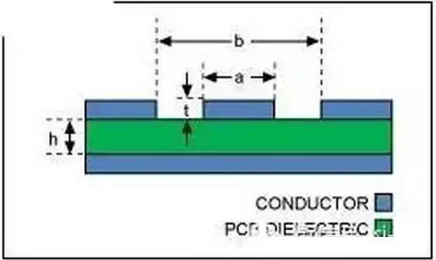

  射频传输线要求控制阻抗以便将射频信号从特定的IC基底传送到PCB。这些传输线可以在外层、顶层和底层实现,也可以设计在中间层。
  在PCB射频设计版图期间使用的方法有微带线、悬浮的带状线、共面型波导或接地。微带线由固定长度的金属或走线以及位于正下方的整个地平面或部分地平面组成。一般微带线结构中的特征阻抗从50Ω到75Ω。
图2:共面波导可以在射频线路和需要走线靠很近的线路附近提供更好的隔离
  悬浮带状线是另外一种布线和抑制噪声的方法。这种线由内层上固定宽度的布线和中心导体上下的大块地平面组成。地平面夹在电源层中间,因此可以提供非常有效的接地效果。对可穿戴PCB射频信号布线来说这是优选的一种方法
  共面波导可以在射频线路和需要走线靠近的线路附近提供更好的隔离。这种介质由一段中心导体和两旁或下方的地平面组成。传送射频信号的最佳方法是悬浮带状线或共面波导。这两种方法可以在信号和射频走线之间提供更好的隔离。
  在共面波导两边推荐使用所谓的“过孔围栏”。这种方法可以在中心导体的每个金属地平面上提供一排接地过孔。在中间运行的主要走线在每边都有围栏,因此给返回电流提供了到下面地层的捷径。这种方法可以减少与射频信号高纹波效应有关的噪声电平。4.5的介电常数保持与半固化片FR4材料相同,而半固化片—从微带线、带状线或偏移带状线—的介电常数约3.8到3.9。
