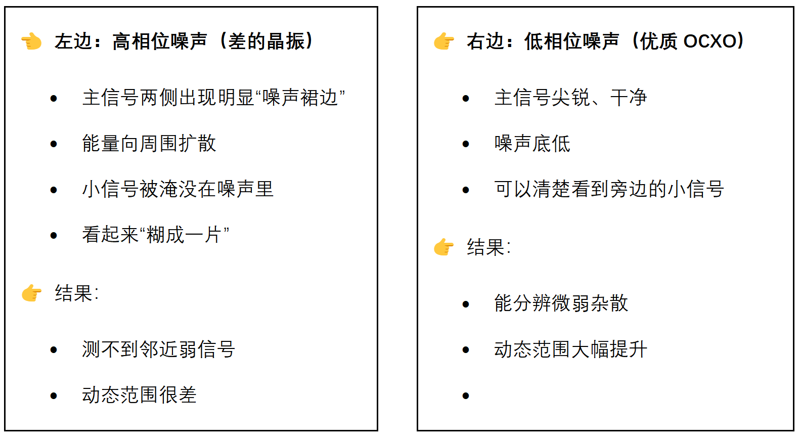

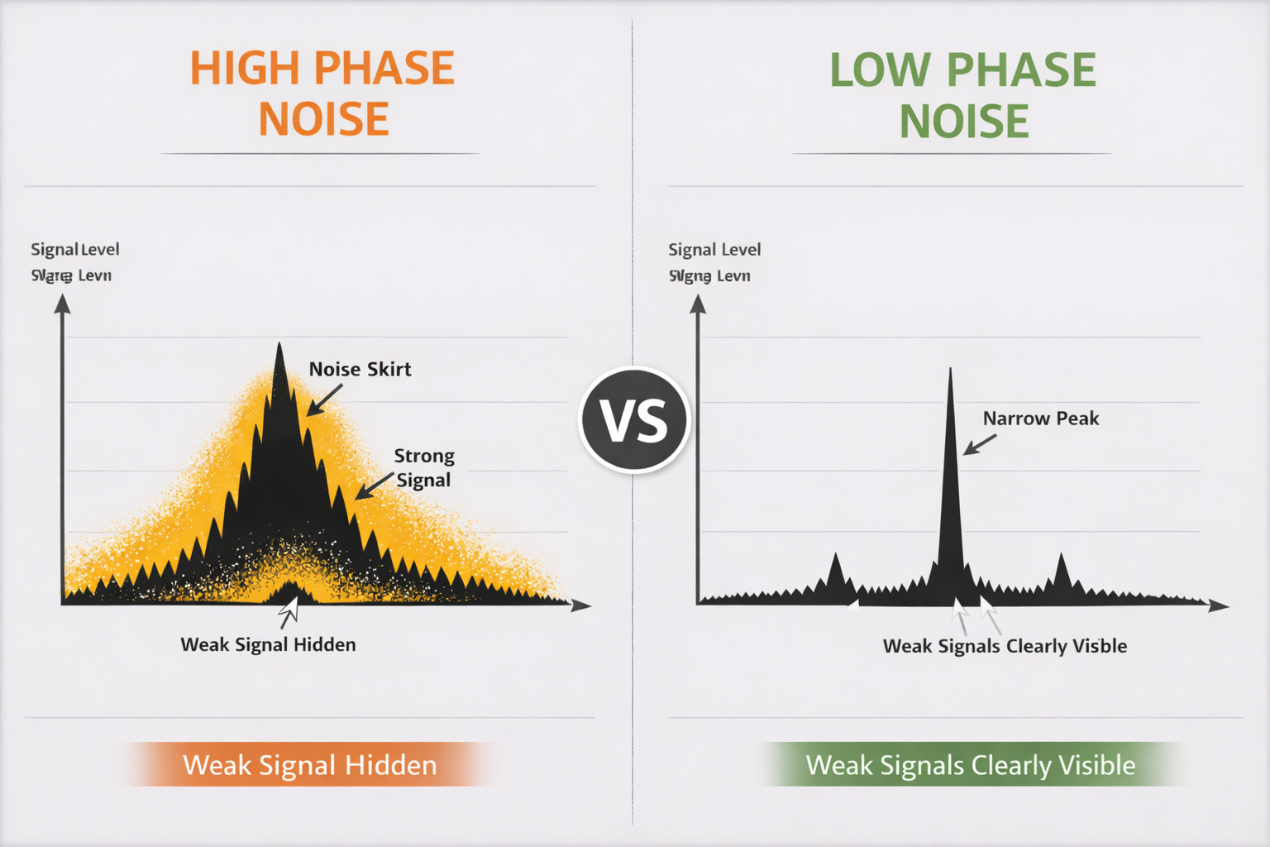

    一、为什么必须“超低相位噪声”?
    本质:避免把“仪器噪声”当成“被测信号”
    频谱仪内部结构(简化):
    ·晶振 \uE2 本振(LO) \uE2 混频 \uE2 显示频谱
    如果晶振相位噪声高,会发生:
    1.产生“噪声裙边”(最致命)
    ·强信号两边出现扩展的噪声底
    ·类似“拖尾”
    后果:
    ·邻近的小信号直接被淹没
    ·看不到杂散、干扰、谐波
    6 J$ K) G& n$ A& n- \, x' _5 S
    * D0 N& R, O( J; k3 T: I) m2 `
    2.限制动态范围
    动态范围取决于:
    强信号泄漏噪声 vs 弱信号幅度
    ·相噪高 \uE2 强信号“污染”周围频点
    ·等效提高噪声底
    结果:
    ·原本能看到 -90 dBc 的信号
    ·可能只能看到 -70 dBc
    0 g+ C% ?7 m! R7 \' H, [
    3 D; w, ~6 L, o% S
    3.测谁都带“模糊滤镜”
    即使输入是理想纯净信号:
    ·输出仍然变“胖”(谱线变宽)
    说明:
    ·测量结果被仪器自身限制
    高低相噪对比图如下:

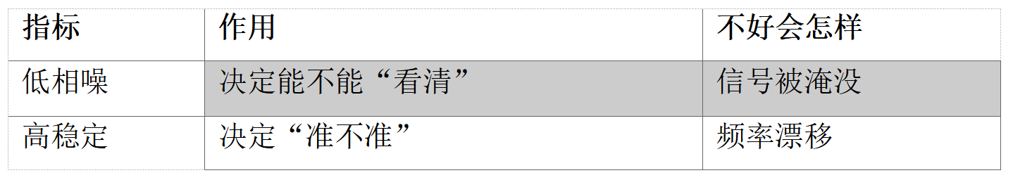

    三、两者是“乘法关系”,不是加法
    结论:
    看得清 + 不漂移 = 可用测量
    . W1 Y2 y' W, A
    ' b/ {; P' J% Q* w8 I6 h4 F
    四、工程师视角一句话总结
    频谱仪的性能上限 \uE2 本振质量
    / u  y7 \9 c8 g. T8 }4 ?: s
    ·低相噪 \uE2 让频谱“清晰”(能看见细节)
    ·超稳定(恒温) \uE2 让频谱“可靠”(不会漂)
    两者缺一不可,这就是为什么高端频谱仪一定用超稳超低相噪OCXO

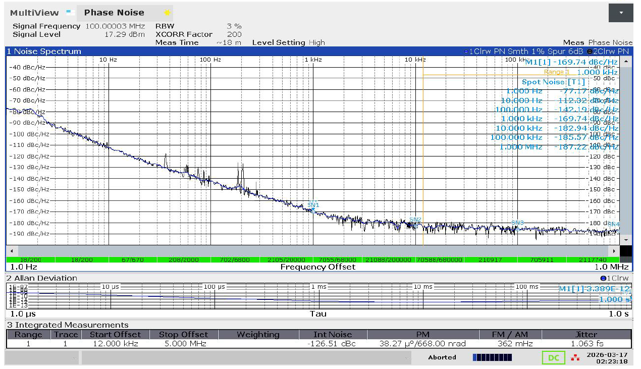

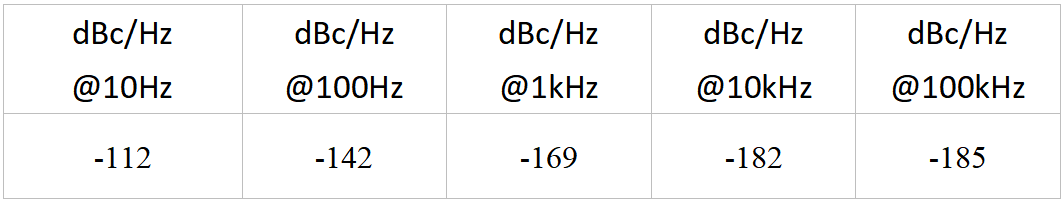

    杭晶高稳超低相噪产品
    杭晶25x25mm OCXO 100MHz 超低相噪可低至-168dBc@1kHz
    测试数据:
    https://prod-1251541497.cos.ap-guangzhou.myqcloud.com/discuz/images/pc_830d577eabcf3753748433cd265d7be1_1775204268025.png
    2 u$ a4 }( w  `% ~+ a4 v1 @https://prod-1251541497.cos.ap-guangzhou.myqcloud.com/discuz/images/pc_%E5%9B%BE%E7%89%872_1775204278093.png
