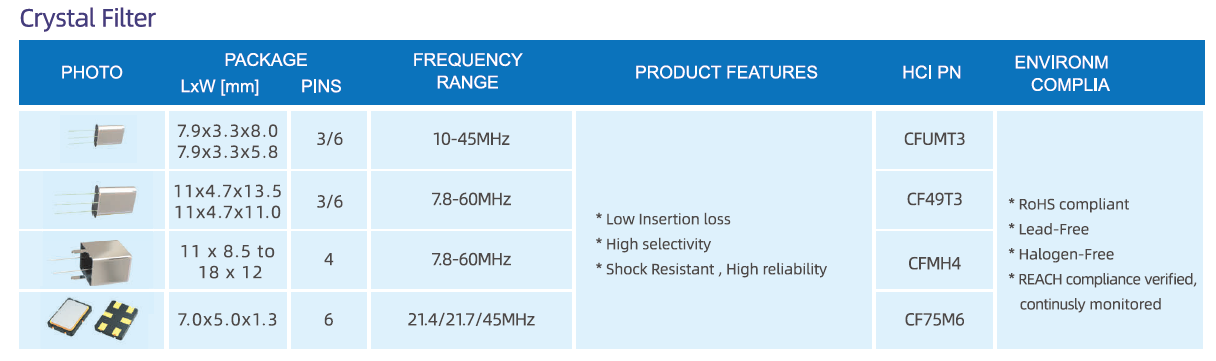

    4. 21.4MHz滤波器的类型
    在对讲机中,常见的21.4MHz滤波器主要有以下几种:
    陶瓷滤波器:
    特点: 成本低、体积小、可靠性高、无需调整。
    应用: 广泛应用于中低端和对讲机中,性能足以满足大部分常规需求。其带宽和矩形系数(衡量滤波器边缘陡峭程度的指标)通常比晶体滤波器稍差,但比LC滤波器好得多。
    晶体滤波器:
    特点: 具有极高的Q值,因此选择性极好,矩形系数非常接近理想状态。
    应用: 通常用于高端专业对讲机或需要极高抗干扰能力的场合。成本比陶瓷滤波器高。
