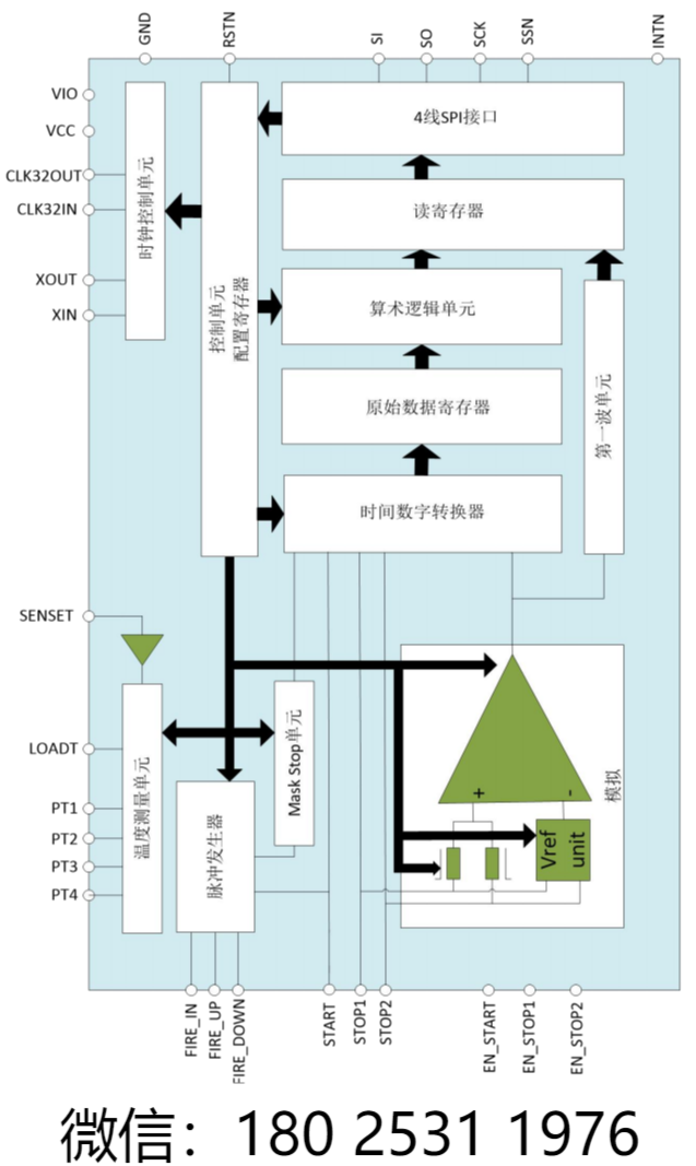

内部框图
https://p3.toutiaoimg.com/origin/tos-cn-i-qvj2lq49k0/6b05865f673d4f8db00b691e5f6ee0a8?from=pc- z# f7 [+ Y9 h) Q9 p

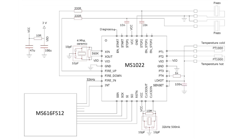

超声波热量表的典型应用
MS1022 非常适合低功耗超声波热量表的设计和应用。由于芯片内部的功能,包括第一波自动检测功能,高精度温度测量,脉冲发生器,模拟开关,比较器,STOP 屏蔽窗口功能以及时钟校准等,仅需要外部加一个简单的单片机(无需 AD)就可以进行高精度的测量。
最终的电路可以非常紧凑,尺寸可以做到非常小。下图表显示了一个典型的超声波热量表应用MS1022 设计的整个电路。
https://p3.toutiaoimg.com/origin/tos-cn-i-qvj2lq49k0/dd501e4d8c42443abf3943c5bb662f83?from=pc% k5 |" o( {4 g- E7 \' [
( a- R, v  d9 I; G( @! a
·在超声波回波路径当中,仅在压电陶瓷换能器连接到一对电阻和电容。
·在温度测量路径当中,仅需要额外的一个温度稳定电阻以及放电电容。
·作为振荡器我们则选择了一个 32.768Khz 石英晶体以及一个 4M 的陶瓷晶振。FIRE_IN 管脚可以用于32.768KHz 晶振的输出驱动。因此单片机不需要一个低功耗的振荡器。
·对于电源部分则需要应用旁通电容来给 VCC 和 VIO 去藕。分别通过一个小的电阻来进行分离。总共仅需要 11 个低价的元件来进行所有测量工作。

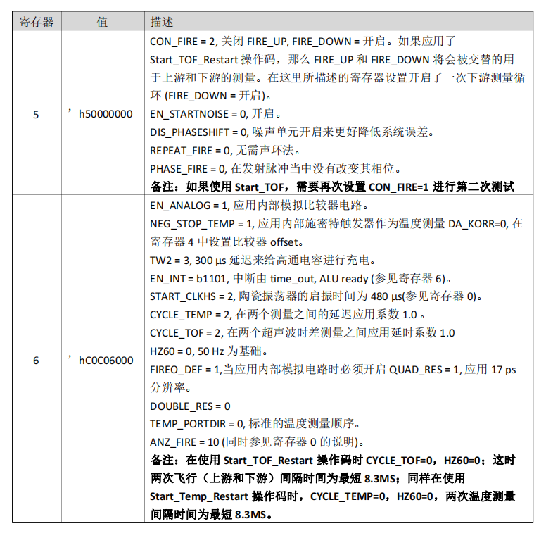

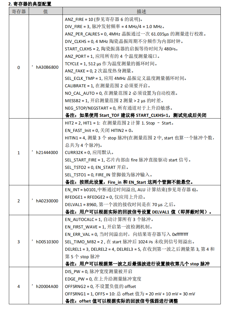

3. 测量流程
上电复位:
发送 SO = ’h50
校准时钟:
发送 SO = ’h03 Start_Cal_Resonator
Check-loop INTN = 0 ?
发送 SO = ’hB0,读取 SI = RES_0
校准系数 = 61.035/RES_0
测量循环:
温度测量每隔 30 秒钟一次:
发送 SO = ’h02 Start_Temp
发送 SO = ’hB4, 读取 SI = STAT
STAT&’h1E00 > 0: -> Error routine
发送 SO = ’hB0, 读取 SI = RES_0
发送 SO = ’hB1, 读取 SI = RES_1
发送 SO = ’hB2, 读取 SI = RES_2
发送 SO = ’hB3, 读取 SI = RES_3
Rhot/Rref = RES_0/RES_1
Rcold/Rref = RES_3/RES_2
到单片机数据库表格中查找相应温度。
每半秒钟测量一次飞行时间间隔:
发送 SO = ’h70 Initialize TDC
发送 SO = ’h05 Start_TOF_Restart
Check-loop INTN = 0? (上游 TOF)
STAT&’h0600 > 0: -> Error routine,
timeout = 空管段。
发送 SO = ’h70 初始化 TDC
Check-loop INTN = 0? (下游 TOF)
单片机现在可以开始进行数据处理然后计算热量和流量的值。

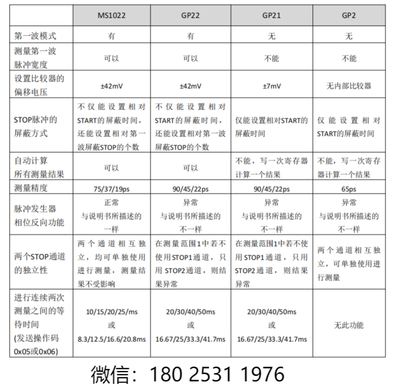

同类产品比较
https://p3.toutiaoimg.com/origin/tos-cn-i-qvj2lq49k0/668c000588cb475ebf9843f9e30dd681?from=pc
