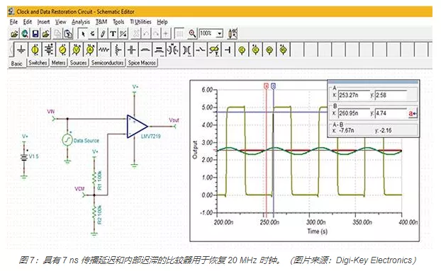

    时钟的恢复与还原
    1 p$ n, N, ~" S( X1 d  \1 f通过背板和电缆传输的时钟信号会因带宽限制、码间干扰 (ISI)、噪声、反射和串扰导致性能下降。比较器可用于恢复时钟信号并将其恢复为更清晰定义的形式(图 7)。
    1 P. J; O' Q0 _3 Y
      N5 v3 s  T7 r# }: f! R% ^( k
    在这类型应用中,传播延迟更为关键。比较器可以跟踪的最大频率是传播延迟和输出转换时间的函数:
    # t# [. r! d0 K/ p9 R
    5 n* z- N" o0 O& g7 C- Y其中:fMAX 是最大触发频率
    4 x, Q1 ?( z9 H2 c( L; ?8 Q* ktRise 是输出上升时间
    8 ]& w  ?9 C5 I6 \. C; _tFall 是输出下降时间8 }) ~1 w8 Q! X9 @
    tPD LH 是从低到高的传播延迟, P4 L  t2 o3 [- U# A
    tPD HL 是从高到低的传播延迟
    + s) k% _, a% Q7 U5 r$ G8 H
    Texas Instruments LMV7219M5X-NOPB 使用 5 伏工作电源,上升时间为 1.3 ns,下降时间为 1.25 ns,两个转换方向的典型传播延迟为 7 ns。这样产生的最大触发频率为 60.4 MHz。即使采用 2.7 伏电源、更长的传播延迟和转换时间,该比较器速率的最大跳变约为 35 MHz,也足以满足该 20 MHz 时钟的需求。
    ! S5 |& O- ^4 q& s! U+ J9 {
    除了极低的传播延迟外,LMV7219 还集成了一个轨至轨推挽输出级,这意味着较短且均匀的上升和下降时间。该器件还具有 7.5 mV 内部迟滞,能最大程度地减少噪声影响。
