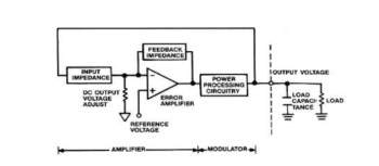

    % H- W3 B( X0 P5 f多年前,我曾经参与了一项开发项目,其中使用的直流(DC)主电源是一个标准的开放式机架单元,它需要以大约20A电流为机箱的相对较远部份提供5V电压。由于作为部份供电路径的PC电路板中IR压降引起的问题(电源轨太薄,使用1oz铜取代2oz),负载电压仅为4.5V左右,而规格适用于5V±200mV。因此,该设计的性能不稳定且不一致,尤其是在启动时。

    然后马上有人提出了另一个想法:为什么不使用内建于电源中的遥测(remote-sensing)功能?电源的遥测设置包括两个电源导线和两个来自电源的感测导线,这些导线都连接至电源负载。使用这种方案时,电源是在负载上(而非输出端)感测实际电压,并调整负载本身以保持负载所需电压,而无论过程中发生任何IR压降。这正是开尔文(Kelvin)感测的变化版本,特别是用于需要准确评估电阻器上的电流以及其他测试和量测场合。9 c6 P  b( F4 e( u* o& C

    这就是从现实世界的经验中获得教训的最佳写照。他甚至不必实际看到电路、系统或示波器,就告诉我们问题可能出在感测线路中的噪声拾取。然后他绘制了一张简单的草图,显示电源实际上只是一个特定的闭路负反馈放大器,专用于以固定电压值提供可变电流,类似图1。匹配输出与参考的电源反馈回路通常实体上都很小,而且完全位于电源内部,因此相对较不受噪声拾取的影响。7 G/ z% P* Z9 A: G2 C$ z! W

    电源是具有闭路负反馈的专用放大器;其反馈回路的路径和特性会对功率放大器的性能造成不利影响, U! n2 |. B8 A# d' i
    ! x% e9 s+ G/ l- |
    但是当你使用遥测功能时,可以将回路延伸至更宽广的环境中,不仅能拾取噪声(以回路而言,它算是不错的「天线」),还可以为路径增加更多阻抗。现在,它处于一个稍微稳定的状态。因此,遥测功能应该能最大限度地减少IR压降效应,但也会引发各种问题。: S' B$ ~8 A7 g: r  y1 ^- V* I6 \: e
    & Z: {* _" P0 M因此,现在问题改变了:如何处理这种噪声和振荡?显而易见的解决方案是在遥测导线上增加滤波功能,以衰减噪声拾取,并可能切换到隔离线。但是,至于什么才会起作用,一切都非常微妙,而且还完全取决于噪声而实现。此外,在遥测回路添加滤波功能,也会对回路动态产生其他效应。
