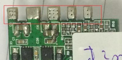

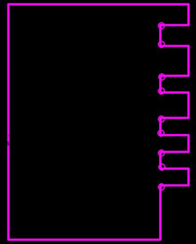

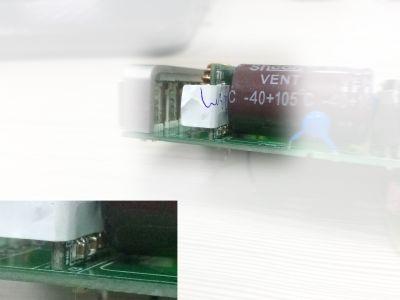

16. 画小板时,在小板引脚的90度拐角处增加一个圆形钻孔,方便组装。如图:
7 |3 @0 F, r, D4 f+ X8 w5 w
. P! V! A& A. g/ `/ |, q7 K
实物图
& C6 i# m* a1 r( X5 b& l+ _; W0 ?$ }8 P" L2 @/ l
! ?- y+ G6 s, o" z; ]; {2 \实际组装图
9 X6 I* @# a4 ^, v
这样做可以使小板与 PCB 大板之间紧密贴合,不会有浮高现象。
