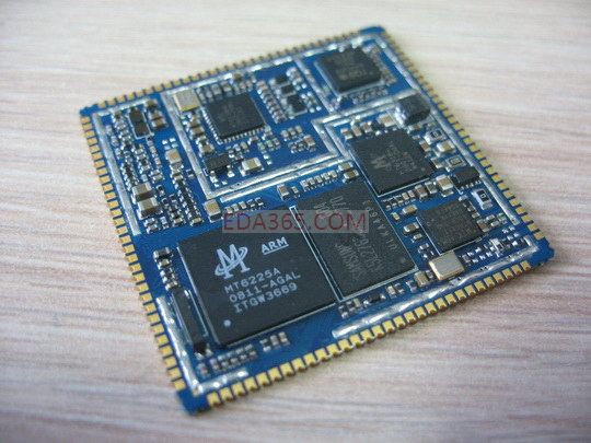

邮票孔封装怎么做?

    楼主的图片不是邮票孔,而是板边金属化半孔!& y' [- I3 K, a0 M' }
    金属化半孔是一种生产加工工艺!
    2 L; [1 s6 v! G- K% r0 N而邮票孔(非金属化孔)是将pcb单板之间或单板与辅助边分开用的。

    发表于 2011-5-25 13:40 | 只看该作者
    是的,很多模块都采用这种做法,在加工的时候切一刀,切成半孔

    会不会是锣一刀?因为切一刀的话,在没掰开之前焊盘侧面就金属化不了了?我也不是很了解这个半孔要怎么拼版才做得出来  发表于 2012-7-13 09:09
