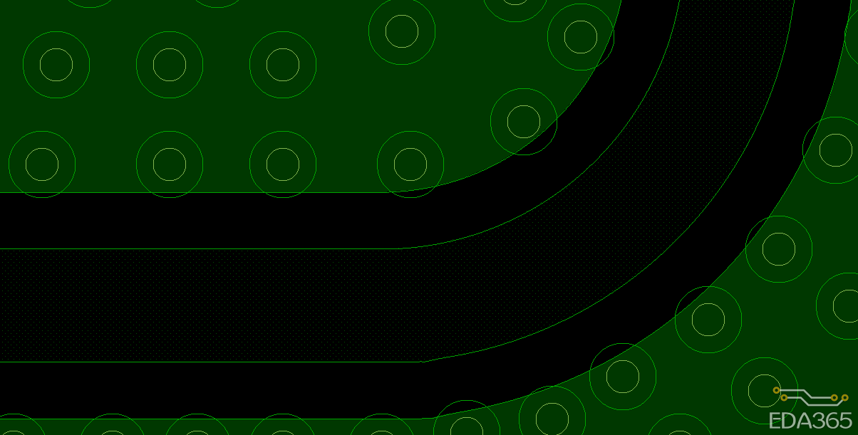

如图,如何设置才能改成弧度的铜箔。 - {: J6 a( g3 |( t5 o/ V& O  ? ( }$ J2 W" }" [  x/ V$ j在线等。 2 c! y, c' q" S, j, g7 u0 V, J8 q" Z

是用的allegro吗?射频线可以自己走成弧线的,然后用skill把cline变成shape,旁边地铜避让可以设置射频网络到其他铜箔的距离;也可以Zcopy射频线扩大点距离设个禁布;把线变成铜皮的skill可以搜这个帖子https://www.eda365.com/forum.php? ... amp;_dsign=726f2c3a
麒零 发表于 2019-4-27 20:14
平面层的话可以用anti etch来实现,走线层局部的话用shape void ploygon命令,在option栏中选择segment type,希望能帮到你。
煜子书 发表于 2019-6-1 20:17

软件自带的有铜皮倒角的功能

话anti etch可以   铜皮避让命令如2楼

你的走线是弧度的 ,铜皮不是跟随着有弧度吗?
