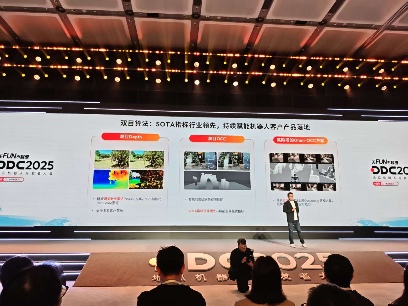

值得一提的是,作为地平线控股子公司,地瓜机器人在算法领域有着雄厚技术实力,例如 SOTA 指标行业领先的自研双目算法,包括精度媲美激光雷达的双目 Depth、避障性能达到智能驾驶级别的双目 OCC、业界首个多双目全景 Occupancy 感知高阶段 Omni-OCC 方案等。此外,地瓜机器人自研 VO-DP 纯视觉 Manipulation 抓取方案性能超行业 SOTA,成功率超越 DP 和 DP3、泛化性和鲁棒性远超 Pi0.5,达到工业场景的应用要求。

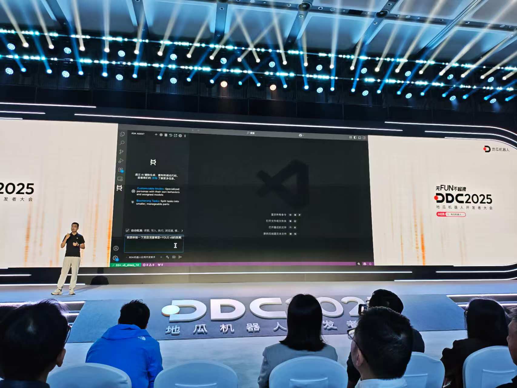

在地瓜机器人推出的全新一站式开发平台中,RDK Agent 开发助手,可实现「一句话完成机器人应用开发与部署」。
DDC 2025 主题演讲,地瓜机器人开发者生态副总裁胡春旭就现场秀了一把,Coding Show 环节也变成了 Living Show,「因为不需要写代码」。
(雷科技现场摄制)
想给机器人开发一个基于双目的视觉识别算法,那么只需要向其输入一个基本描述指令,然后 Agent 就可以去执行、开发和部署了。
更加复杂的功能,例如编程:「让机器人打开一个摄像头,并且通过一段 Python 代码帮我完成一个示例的程序」,输入这段指令后,Agent 就开始思考和执行,全自动过程中写了 300 多行代码,并呈现了最终的运行效果。
