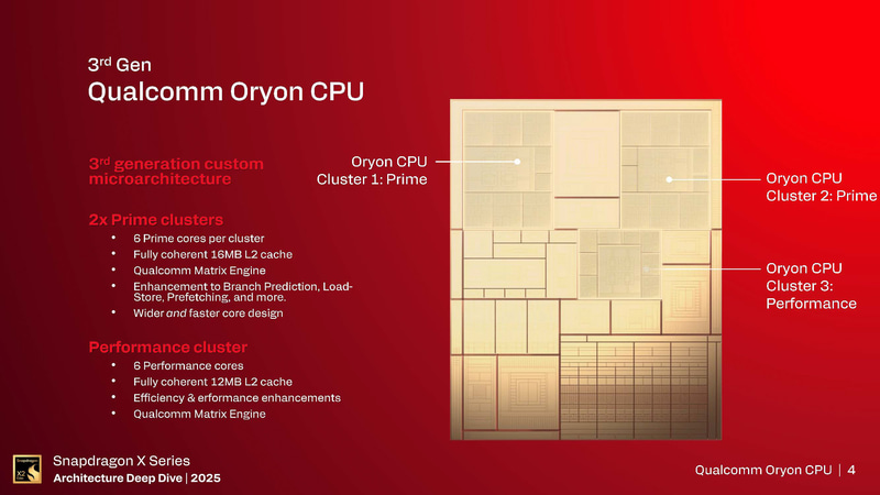

不过这次高通终于把骁龙 X2 Elite 的 第三代 Oryon CPU 摊开了:两个 Prime 集群、一个 PeRFormance 集群,每个 6 核,共 18 核。原本以为这只是把上一代的「12 个大核」拆成了「大小核」两种,但按照高通这次的说法:
这不是常见的大小核,而是三段不同的性能–能效曲线。
图片来源:高通
Prime 集群的角色很明确,就是为了「极限性能」,单核 5.0GHz、双核 4.8GHz,6 核能加速到 4.45GHz,同时还带 16MB 二级缓存,配套更宽的前端和更深的乱序窗口。Performance 集群则是长续航、持续负载的主力,它的功耗与频率曲线更平滑,全负载稳定在 3.6GHz 左右。
而三集群设计的意义,在于改变了 Windows on ARM 的线程调度方式。
过去 ARM PC 的体验问题之一,就是系统分不清「高响应任务」和「长尾负载」。X2 Elite 这次把 Windows 的调度表重写,把单线程爆发任务(比如网页渲染、办公软件的瞬时操作)全部打给 Prime 核,把视频编码、模型推理等长时间任务放进 Performance 区,用三个性能区间去压低延迟、压住功耗。
换言之,2026 年的骁龙 PC,很可能会在「高响应」和「长续航」之间找到一种 x86 长期难以实现的平衡。
同时高通把 ARM PC 的单核性能,真正推到能和 Apple M 系列正面对抗的水平,也有希望解决 Windows on ARM 长久以来的单线程性能问题。这就意味很多之前在 ARM 平台体验不稳的场景,可能将在下一代骁龙 PC 上获得体验的大幅提升。

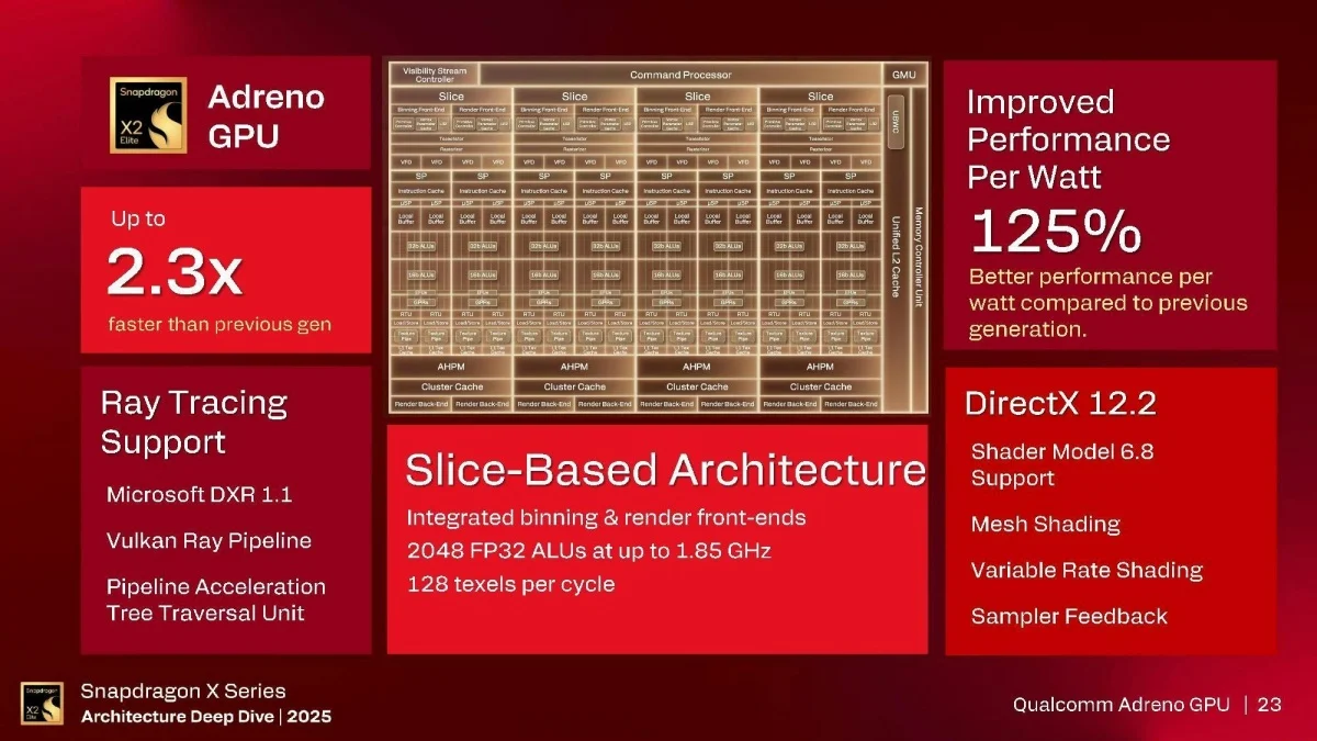

另一方面,相比上一代的三切片设计,Adreno X2 GPU 采用四切片并行架构,搭载了 2048 个 32 位浮点 ALU(运算单元),直接增加了 33%。同时配合新增的 21MB 片上内存(Adreno HPM cache)以及 228GB/s 带宽,游戏性能直接提升了 2.3 倍,也更适合 PC 工作负载。至于游戏兼容性的问题,我们先按下不表,下文再展开。

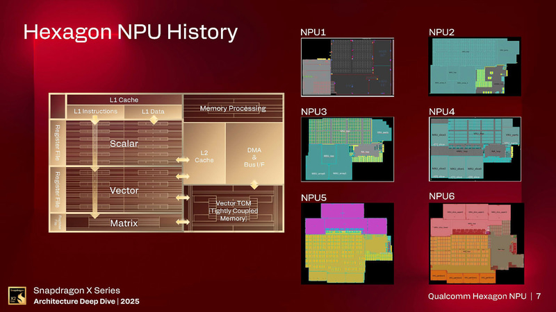

相比 CPU 与 GPU,骁龙 X2 Elite 上 Hexagon NPU(第六代)的升级可能被很多人忽略了。
事实上,新一代 Hexagon NPU 基本与骁龙 8 Elite Gen 5 保持一致,5W 下的性能是上一代的 1.6 倍,而在实际基准测试中,Procyon AI Computer Vision 的性能是 Core Ultra 9 285H 的 5.7 倍,是 Apple M5 的 1.95 倍,Core Ultra 9 288V 的 2.22 倍。
图片来源:高通
更重要的是,Hexagon NPU(第六代)得益于更大的片上内存,减少了模型推理时的内存压力,还是支持并行多路 AI 任务(Local Agent + 实时翻译 + 降噪)。这些也说明下一代骁龙 PC 在本地 AI 方面的定位或许远不只是「能跑大模型」。
这也会是明年 AI PC 的关键差异点,不是比谁参数更大,而是比谁能在系统层面把多模态、长链路、常驻型 AI 做得更稳定。

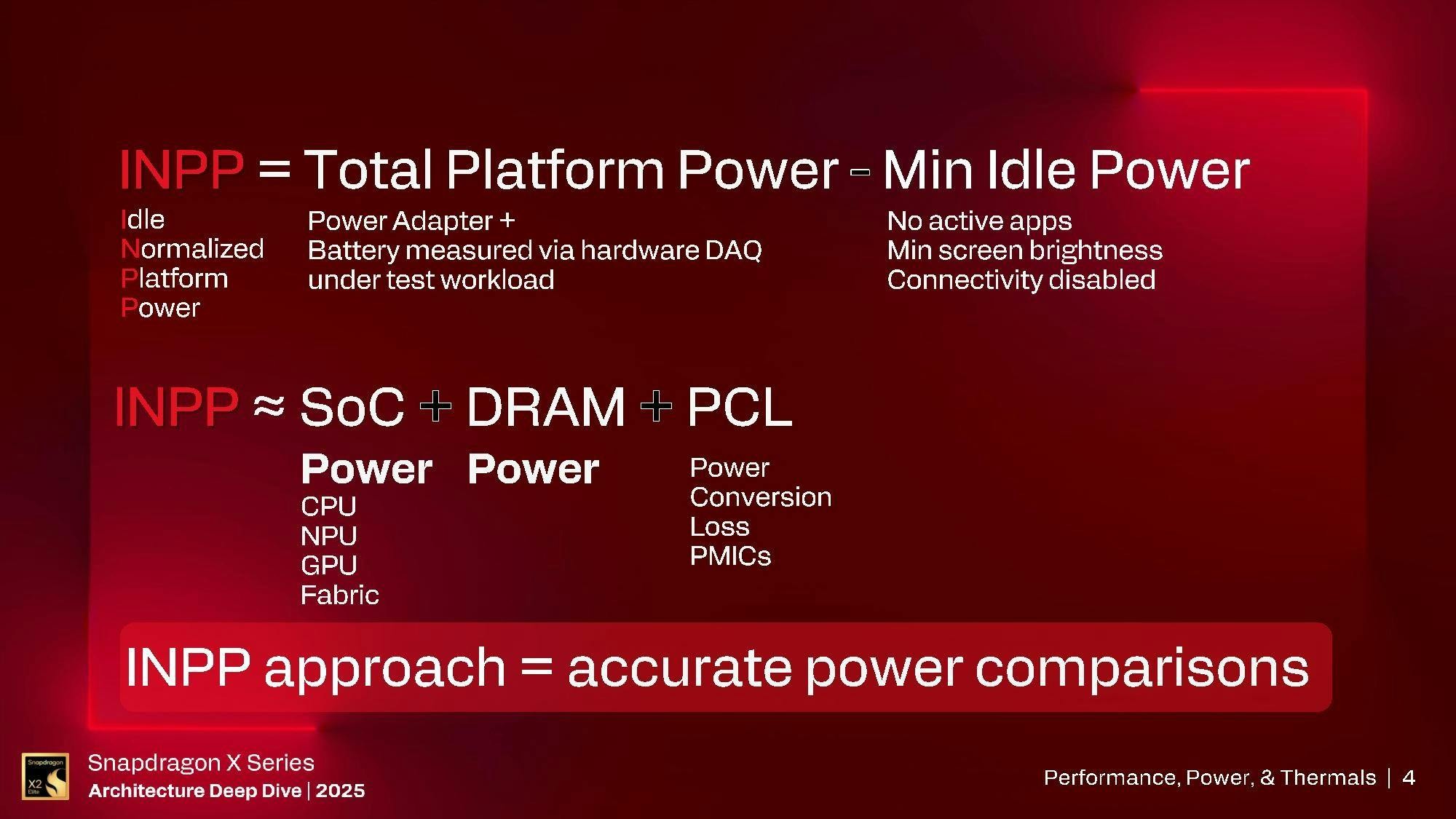

性能对于一款 PC 而言,自然是至关重要的,但并非全部。而 Architecture Deep Dive 2025 上最值得所有 PC 厂商和消费者在意的概念,可能就是高通首次提出的 INPP(Idle Normalized Platform Power)。
目前 PC 行业使用的 TDP(热设计功耗)、PL1/PL2,本质上都只是处理器的「自我描述」。但整机的功耗不仅是 CPU 和 GPU 的事,还被内存、主板供电、系统管理芯片、I/O 等环节牵着走。一台名义 55W 的轻薄本,有时真实能效还不如一台名义 28W 的 ARM 机型,原因就在于 x86 的平台功耗已经高得难以压下。
高通 INPP 则是提出了一个问题:如果把整机的空闲功耗归零(Idle Normalization),那么一个平台在「同样的增量功耗」下,能干多少事?
图片来源:高通
用这种方式,INPP 统一了平台级性能功耗比的比较方式。
而在这种标准下,x86 很难藏住电源转换效率低、主板空耗高的历史包袱,而 ARM 的轻量级平台特性反而成为优势。按照高通的说法,骁龙 X2 Elite 在电池模式能维持约 97% 的插电性能。相比之下,许多 Intel/AMD 的轻薄本一旦拔掉电源,性能直接砍掉一半甚至更多。
换个角度看,INPP 实际代表的不仅是拔电不掉速,更重要的是指明未来 AI PC 的「常驻运算」——agent、实时翻译、笔记总结、系统感知等会始终运行,而 TDP 已无法反映真实体验,必须用整机效率衡量系统在被持续 AI 负载咬着跑时能否稳定。
与此同时,下一代骁龙 PC 将天然适配多任务、多模型、长时间推理场景,或许我们就不需要为性能掉速或风扇暴走做妥协。
