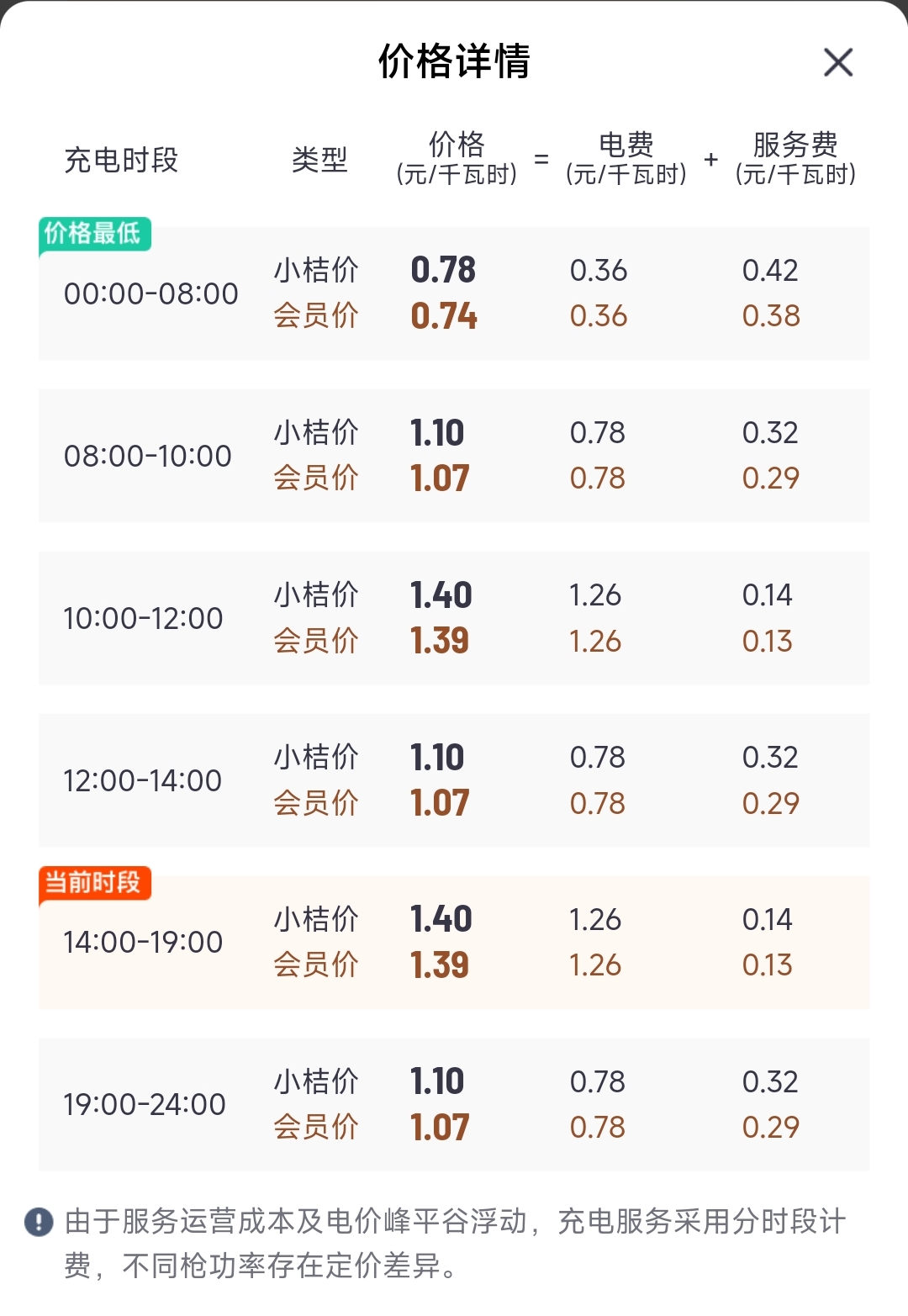

其二,峰谷电价政策是影响充电费用的关键因素。国内多数地区已实行峰谷分时电价,用电高峰时段充电成本更高,低谷时段则更为划算。以电车通身处的广州地区为例,同一充电桩在高峰时段电价可以达到 1.5 元/度,而低谷时段可以低至 0.7 元/度,价差超一倍。
截图:小桔充电
这也使得不少网约车司机等对成本比较敏感的新能源车主,会特意选择深夜低谷时段充电,最大化降低用车成本。
