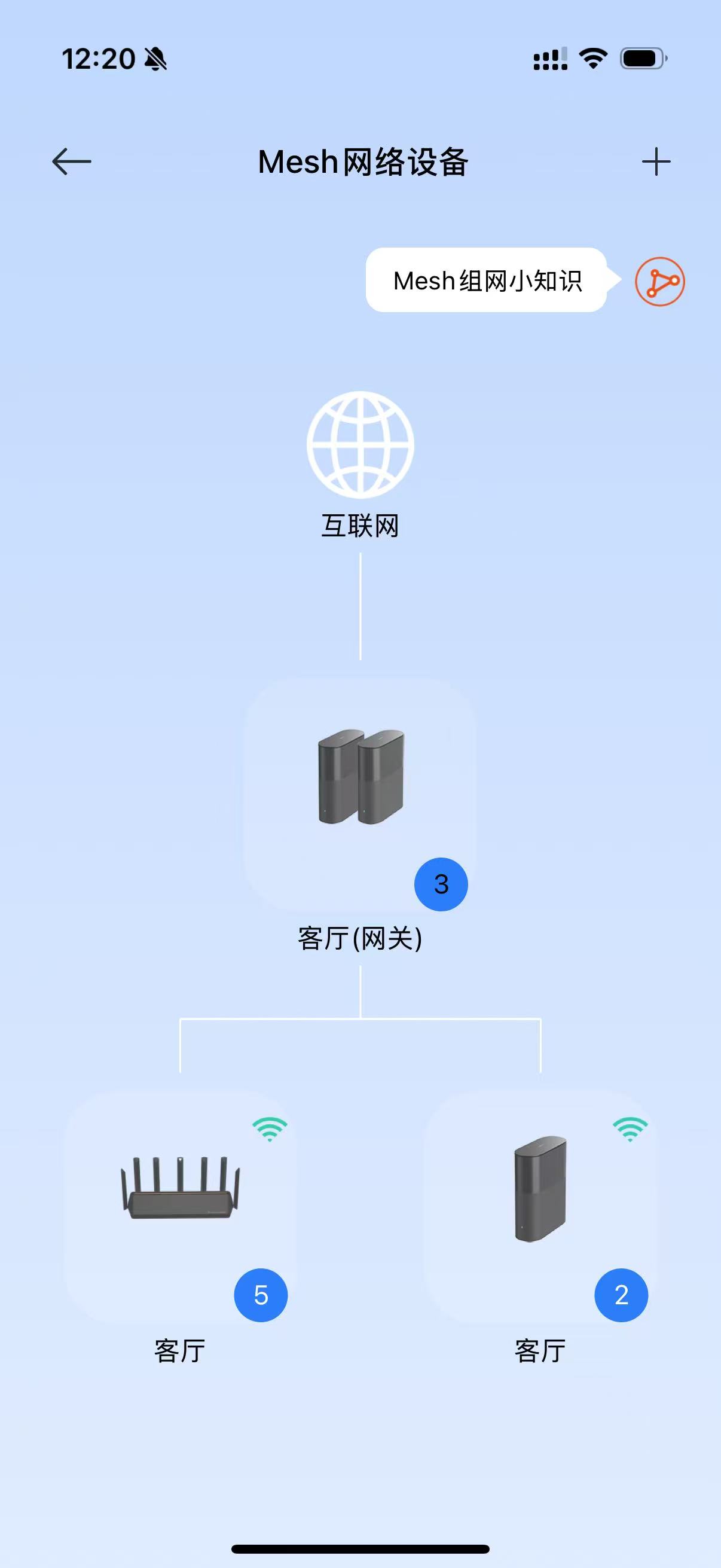

Mesh 这个词大家可能都听过,简单理解,Mesh 是一种「多节点互联」的无线组网技术。它和传统的单路由器、甚至是单一中继最大的不同,在于所有节点之间并不是「一主一从」的关系,而是形成了一个「网状」结构。
在这种结构下,家里的每一台 Mesh 节点都能与其他节点沟通,既能作为上网入口,也能作为数据中转。对用户而言,无论走到家里的哪个角落,手机、电脑连接到的都是同一个 Wi-Fi 名称,系统会自动把信号接力到最近、最优的节点,整个过程几乎无感切换。

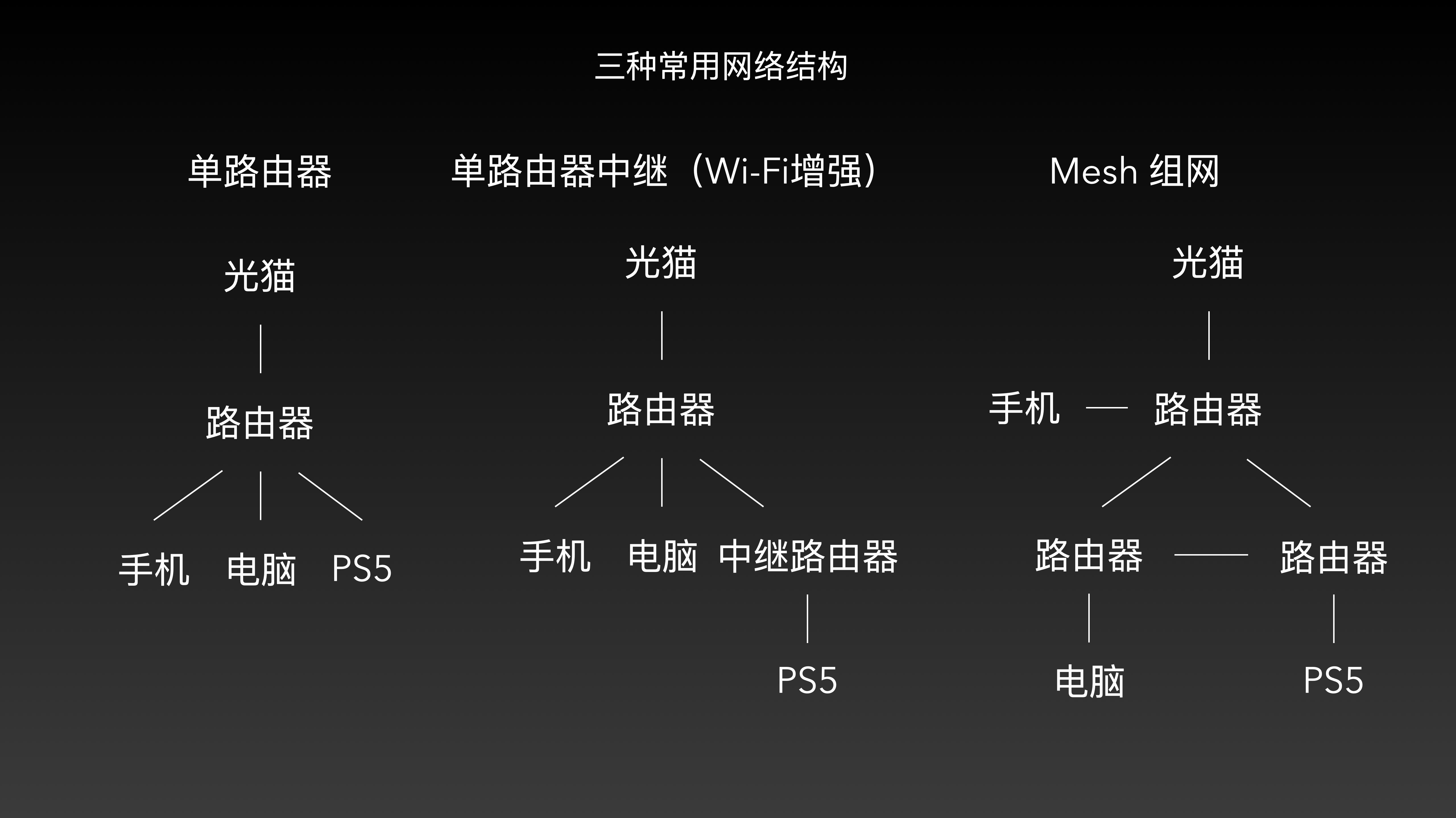

另外,在绝大多数家庭级 Mesh 网络中,所有路由器节点下的设备都会被放在同一个子网,由主节点统一管理。这种拓扑结构不涉及 NAT,更不用担心子网穿透的问题。看到这里,相信没有学过《计算机网络》的朋友应该就迷糊了。这里我们打个比方来解释:
传统的子网结构就像用电梯连接起来的两层楼(网络),楼下的人(设备)想去楼上的人家里串门,还得专门坐电梯,门禁卡还不一定刷得开。但 Mesh 结构就像把几层楼放到同一平面,再把走廊串成一个圆环,大家想去哪都可以直接访问。
以小雷自己家里的情况为例,我最后在玄关(弱电)、电脑桌和电视柜分别设置了一个 Mesh 节点,让各处的高网络需求设备都能以网线的形式直接接入到同一网络中。

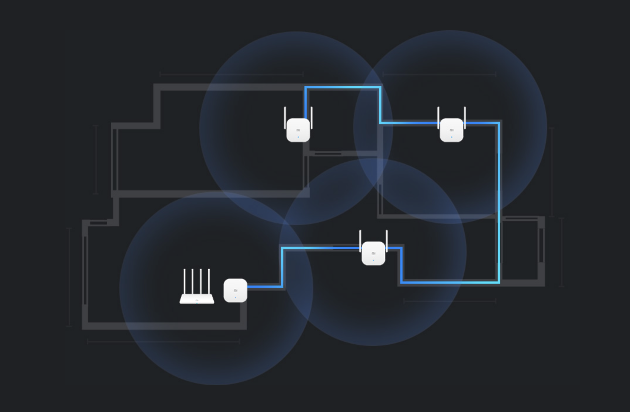

无线信号的传播规律决定了它不像灯泡那样,只靠「高亮度」照亮整个房间:Wi-Fi 信号在空气中会随距离增加而衰减,遇到障碍物时更是「寸步难行」。承重墙,隔断墙甚至衣柜、冰箱这些大件家具,都可能让信号大幅下降。只要房间里有任何隔断,再强的单台路由器,也不可能解决所有覆盖盲区。
而无线 Mesh 的解决方案是「分布式覆盖」,数据流会自动以「最佳路径」转发到最终的路由器,通常情况下不会受「最弱处」的限制。
当然,无线 Mesh 也并非完美无缺。因为节点之间的链路本质上还是 Wi-Fi,厚墙、多层楼板或同频干扰,都会影响它的速度和稳定性。

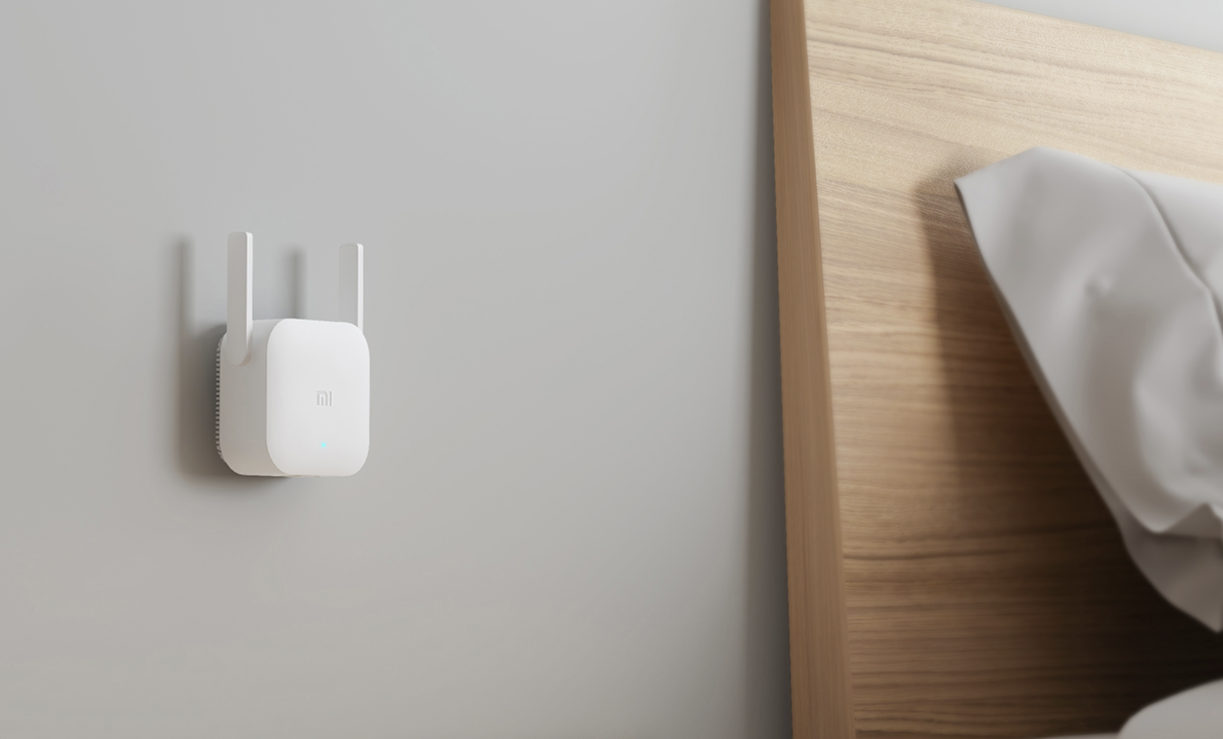

没错,在迫不得已的情况下,家里的「电力网」其实也可以用来组网。电力组网设备(也叫电力猫)通过适配器把网络信号转为高频电力信号,注入到家里的电路里,再从目标房间的插座上用适配器还原成有线网或 Wi-Fi。这意味着,只要你家里有电的地方,理论上就能拉出一条网络。
图片来源:xiaomi
和 Wi-Fi 组网、有线组网相比,电力组网最大的好处莫过于「即插即用」。电力猫既不需要凿墙布线,也不依赖 Wi-Fi 穿墙能力,只要把一只电力猫插在弱电箱旁边,把网线连进去,另一只电力猫插在你需要网络的房间,就能在不使用网线的情况下把网络通到另一个房间里。对于已经装修好的老房子、或者完全没有预留网口的出租屋来说,这是最方便的「补救手段」。
但电力猫的缺点同样明显:电力组网的性能高度依赖家庭电路环境,如果电路老旧、布线复杂,或者楼上楼下用的是不同相的电表,那电力网络信号很可能无法传输。
其次,大功率电器也会对网络造成一定的干扰。空调、冰箱、微波炉等大功率电器一启动,电流波动就会影响到信号稳定性,让网络延迟和丢包率增加。即便是在理想环境下,电力猫的速度通常也比不上真正的网线,稳定性也逊于无线 Mesh。
