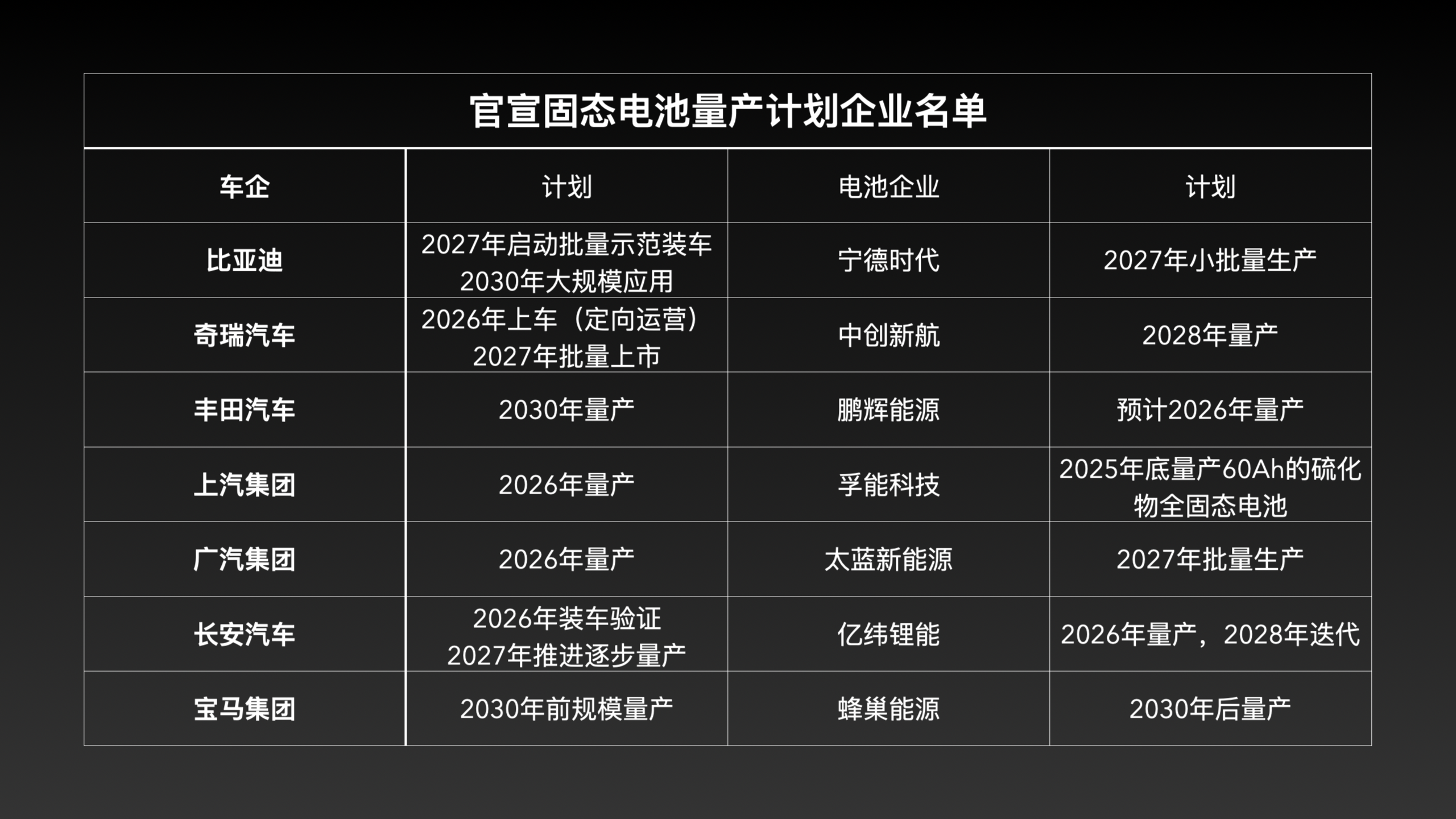

国内主流车企和电池企业纷纷公布全固态电池的量产时间表,经过不完全统计,大多数企业将固态电池的量产上车时间集中在 2026-2030 年这一范围内。
不只是国内,丰田、日产等日本企业已经进入全固态电池的试制阶段,奔驰、宝马、大众等德国企业也在积极布局这一领域。

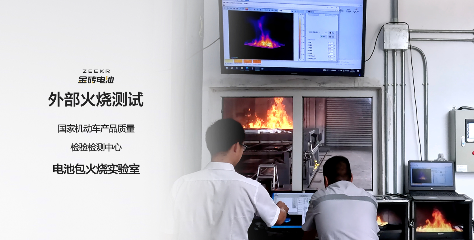

新能源作为企业的重要发展战略之一,为了体现更多的诚意,车企对电池安全的要求可谓来到前所未有的高度,甚至还用「超国标」测试矩阵来拉开与其他车企的差距,各种挤压测试、底部电池装机、泡水测试、外部火烧测试、枪击/极端穿透等测试结果直接在新车发布会上公布。

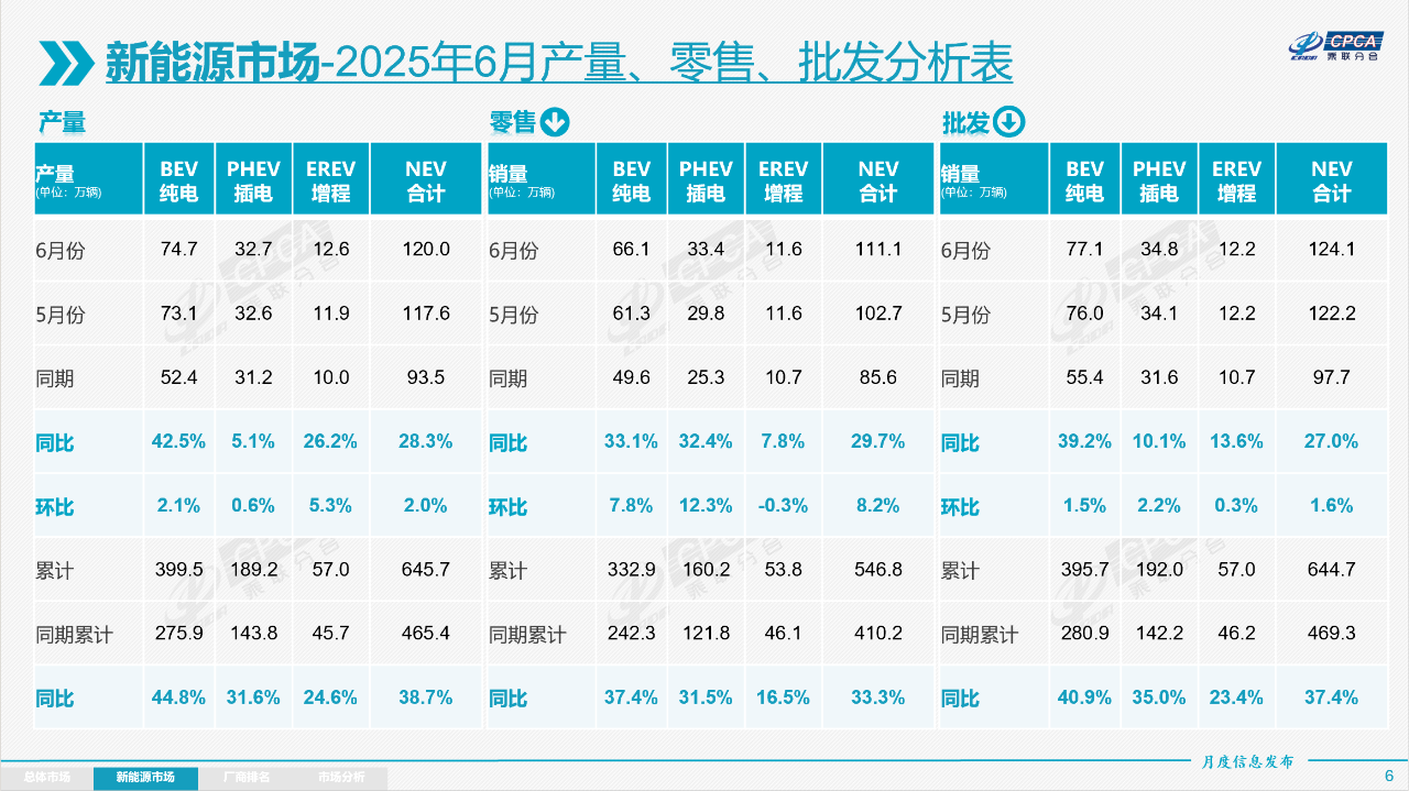

根据乘联会公布的《2025 年 6 月全国乘用车市场分析》,今年上半年插混车和增程混动车分别呈现出 31.5% 和 16.5% 的同比增长,可见国内大部分消费者已经认可了混动车型带来的高能效优势。

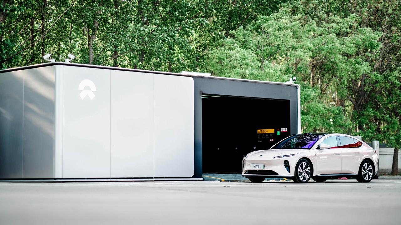

不仅如此,比闪充技术补能速度更快的换电技术,也是当下主要的发力点。蔚来现在的换电体系比较庞大,光是换电站就已经拥有超 3000 座,甚至比理想、小鹏的超充站数量还要多。
当电池技术逐步进步,换电站需要考虑支持多种规格电池包,设计新车时也需要让电池兼容更多换电站,或许这会牵制新车的升级,成为换电车型的短板之一,但从体系来看,短期内蔚来的换电站不会倒下,而且随着乐道 L90 的大火,消费者对换电站的依赖程度只会更高,换电站会成为与超充站、闪充站抗衡的补能体系之一。
