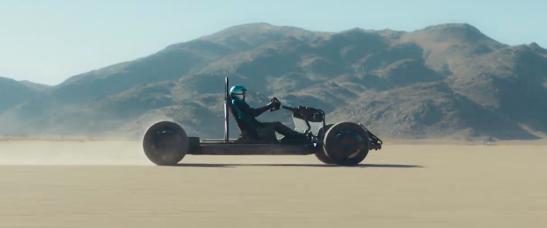

年初的拉斯维加斯消费电子展,宁德时代高调跨界,展出了一款只差铁皮的预制车:加入方向盘的滑板底盘。
这件事的背景是宁德时代成立底盘开发子公司时代智能,提出底盘设计应该“Build around battery”,推出磐石底盘。
滑板底盘并不是一个新鲜词汇,也没有非常明确的标准,但一个核心标尺是上下车体解耦,可以平行开发。换句话说,就是底盘可以直接上路开,就像这个哥们一样:

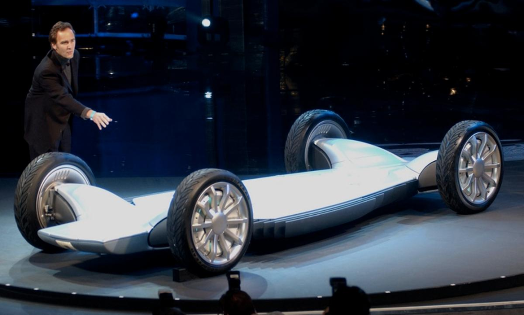

2002年,通用发布氢能源概念车Autonomy,滑板底盘概念横空出世。Autonomy采用线控技术和轮毂电机,关键零部件封装在酷似滑板的底盘里。这样一来,上下车体解耦开发,车辆研发生产成本大幅降低。
GM Autonomy概念车平台

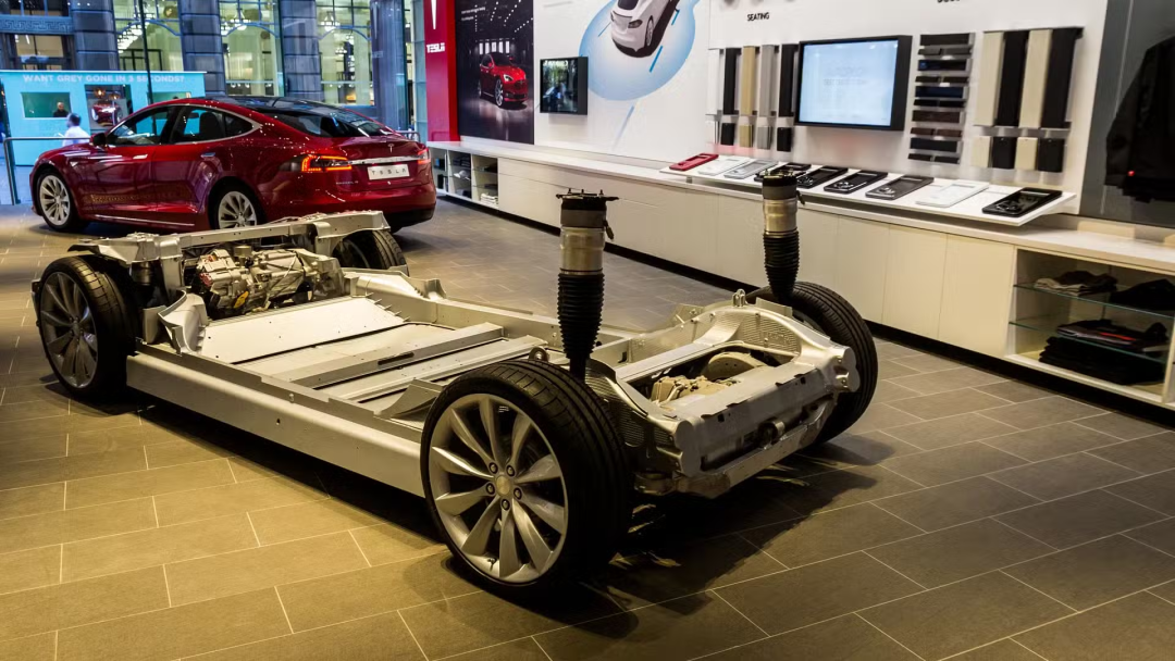

马斯克最听不得的词就是“妥协”,与菲斯克分道扬镳后,特斯拉痛定思痛,请来了设计师弗朗茨·冯·霍兹豪森,并重新设计Model S的底盘,其中的关键一步是把电池包做薄,尽可能集成在底盘里。
这个设计思路已经有了滑板底盘的雏形,按照冯·霍兹豪森的说法:“Model S架构和滑板非常相似。车身底板是电池组,电机置于后轮之间。在这之上全是机会空间。”
Model S算得上滑板底盘产业化的最早尝试,它展示了底盘集成电池的优势:将重心降低,在近似扁平的底盘上创造更多车内空间。

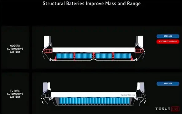

一连串大饼的第一步,是电池日上公开的4680电池与CTC(Cell to Chassis)方案。
按照马斯克说法,通过4680电芯和“新装配工艺”,可以让续航提升54%,每千瓦时电池成本降低56%。

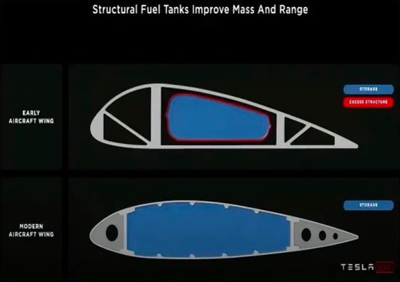

所谓“新装配工艺”,即CTC方案,简单来说就是把电芯直接装进底盘,让电池包和车身底板合二为一,电池成为车身的结构件,与滑板底盘高度集成的思路不谋而合。
马斯克拿燃料箱融于机翼,来解释CTC方案
一般来说,电池可以拆解为“电芯-模组-电池包”三层结构,电芯要先打包成模组,然后打包成完整的电池包。用马斯克的第一性原理评价,就是“为什么要把一个盒子放进另一个盒子里?”
初代Model S的底盘设计只是压缩了电池包的厚度,而CTC方案的核心是去掉模组和电池包,“让底盘成为电池包”,从而降低成本。

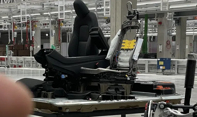

按照马斯克的规划,CTC配合一体压铸,单车可以节省370个零部件,车身减重10%。
安装椅子的横梁直接焊在Model Y电池上盖上

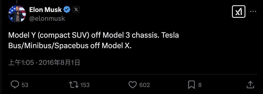

2016年,马斯克曾表示,特斯拉会基于Model X底盘,打造微型巴士、太空巴士等系列新车。时过境迁,推特上的陈年老饼逐渐被市场遗忘,特斯拉接近180万辆销量基本只靠两款车覆盖。
这种情况下,特斯拉对滑板底盘设计思路的应用目标,从“降低多款车型的生产成本”,变成了“降低一款车型的生产成本”。

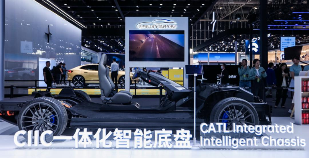

一年后,“磐石底盘”的开发商时代智能成立。相比特斯拉的CTC方案,去年底发布的磐石底盘已经无限逼近“预制车”:底盘与车身解耦,装上壳子就能上路。
按其说法,基于滑板底盘,车企可以用18个月开发一款新车,成本可能只有自行开发底盘费用的三分之一。
