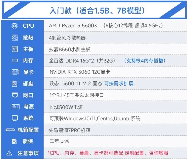

比如淘宝某商家标注的「入门款」DeepSeek PC,配置是AMD Ryzen 5 5600X+DDR4 16G*2+RTX 3060 12G显卡,同时标注可以本地部署1.5B和7B的DeepSeek AI模型。
图源:淘宝
这样一台所谓的「DeepSeek PC」,售价高达5000+元,对PC DIY市场有所了解的朋友,估计很快就能看出不对劲了。一颗5年前发布的中端处理器+四年前的甜点级显卡,其他配置也不是什么好东西,在2025年居然还能卖到5000元以上?钱真的不是这样赚的。
让小雷给大家简单剖析一下这台PC的成本,5600X散片价格为549元,RTX 3060 12G的二手价是1500元,主板算570元,最核心的三大件加起来也就2500元,剩下的硬件1000元配齐基本无压力。而且,这还是按照淘宝的零售价计算的成本,商家成本在此基础上再砍个20%甚至更多是没问题的。

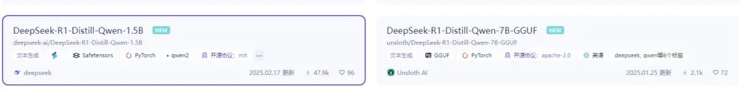

首先来看看商家推荐的1.5B和7B参数模型,这两个模型本质上都不是DeepSeek,而是用DeepSeek的开源技术,在阿里的Qwen AI大模型基础上制作的小参数版本。简单来说,里面的训练数据用的是Qwen,只不过思维链和推理过程与DeepSeek-R1相似,拥有后者的“部分功力”。
图源:魔塔社区
如果你寄希望于1.5/7B参数量的DeepSeek AI模型提供接近官网水平的回答,其实可以直接洗洗睡了,因为官网的DeepSeek不仅是原生版本,而且参数量高达671B,是这两个模型的447倍和96倍。

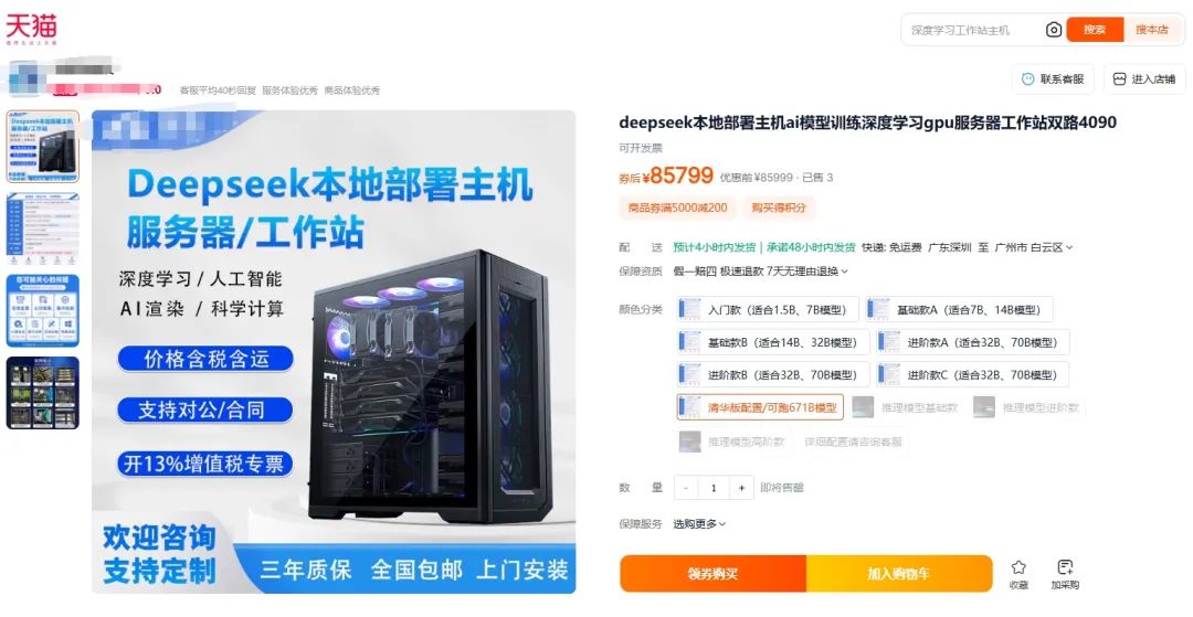

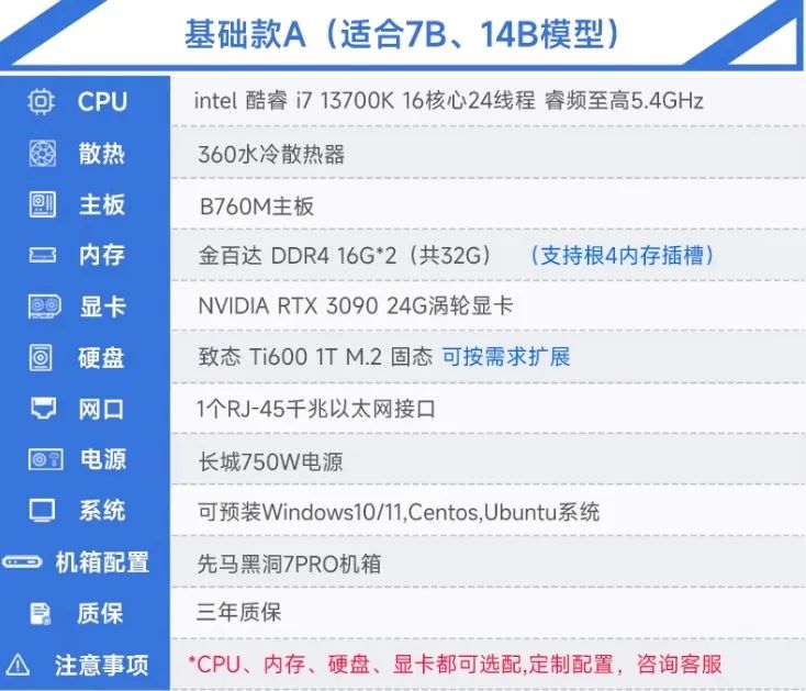

那么更贵的型号呢?还是同一家店,一台售价高达12xx9元的DeepSeek PC,配置是i7-13700K+16G*2+RTX 3090 24G,价格暴涨后给的配置确实好了不少,但是RTX 3090仍然是一款“老显卡”,而且考虑到商家标注为“涡轮显卡”,基本上可以确定是在服务器机房里“长期服役”的老将。
图源:淘宝
虽然从网友的反馈来看,RTX 3090实际上最高可部署32B的DeepSeek,但是不知道为何店家却只建议部署最高14B,个人猜测或许是为了确保输出速度,也有可能是担心高负荷下显存不稳定导致“炸机”。
从体验角度来说,14B的DeepSeek虽然已经堪堪能用(可以进行一些简单的写作、代码辅助和问答),但是一万二的价格仍然是相当不值得。事实上,你用相似的价格去购买RX 7900XTX,推理速度甚至还要优于RTX 3090,而且作为一款2022年11月才发布的显卡,你很轻松就可以买到仅用了一两年的显卡,远比一张经受过“长久考验”的RTX 3090靠谱。

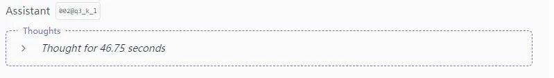

我在两台电脑上分别部署了32B和14B版本的DeepSeek,虽然都可以顺畅运行,但是推理速度并不乐观。在没有进行优化的情况下,RTX 4070Ti Super的推理速度是5.89tok/sec,一篇千字左右的纯文字创作回答就思考了整整46秒。

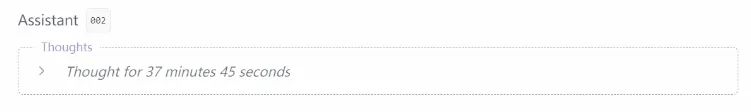

而在RX 7900XT的电脑上,我曾经尝试过用他来推理一个高考数学题,结果就是推理速度仅为2.51tok/sec,整个思考过程长达37分钟45秒,最后还给了一个错误的答案,属实让我有点无语。
图源:雷科技
事实证明,即使是32B版本的DeepSeek,在数学推理等方面也基本不具备可用性,只要是稍微高难度一点的问题,就会需要很长的思考时间,而且还有概率是错的。至于更高级的70B版本DeepSeek,那就不是普通用户可以考虑的了,从实测来看至少要40G以上的显存才能运行,而且推理速度堪忧。

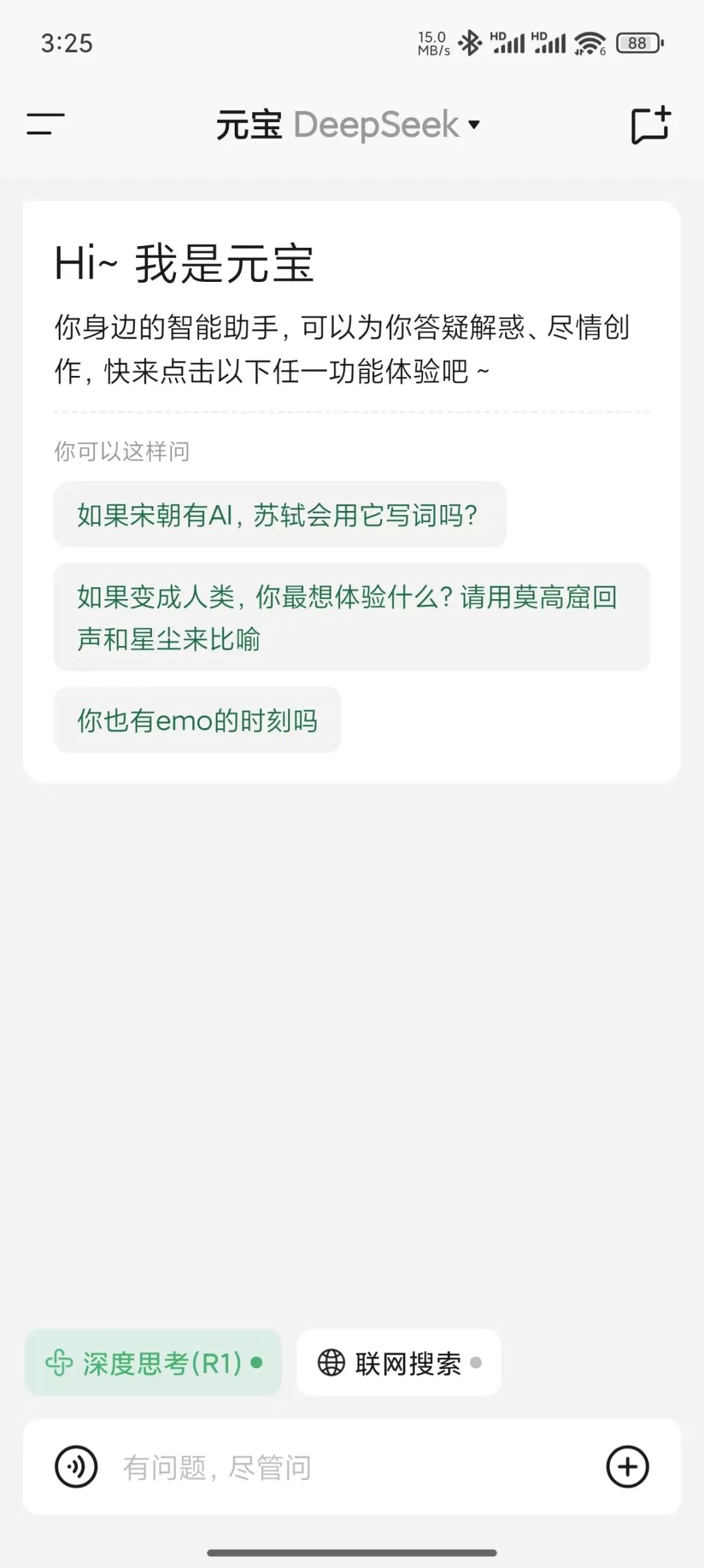

如果说你是因为DeepSeek官方软件频繁的“服务器繁忙”,打算试试本地部署,那么我的建议是直接考虑第三方app,比如腾讯元宝、纳米AI搜索(360)等app都提供免费的满血版DeepSeek AI服务。

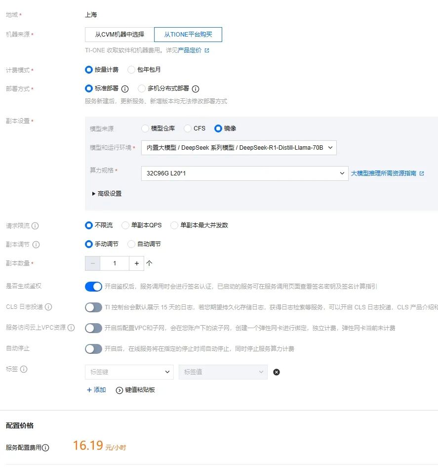

而且,从小雷收集到的信息来看,阿里云、华为云、腾讯云等云服务器的价格都差不多,支持到70B版本DeepSeek部署的云服务器价格大多在15-20元一小时左右,如果每天的使用时间不多,选择按量计费其实是挺划算的(至少比你花三万多买个电脑回来本地部署要好)。

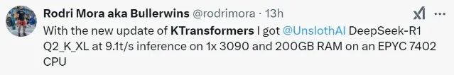

比如清华的团队就用单张RTX 4090+超大规模内存阵列的方式,实现了本地的671B版本DeepSeek部署,而且输出速度并不慢,简单计算下,整体成本远低于购买专业服务器和计算卡,已经具有可行性。
图源:推特(外国网友复现清华团队成果)
