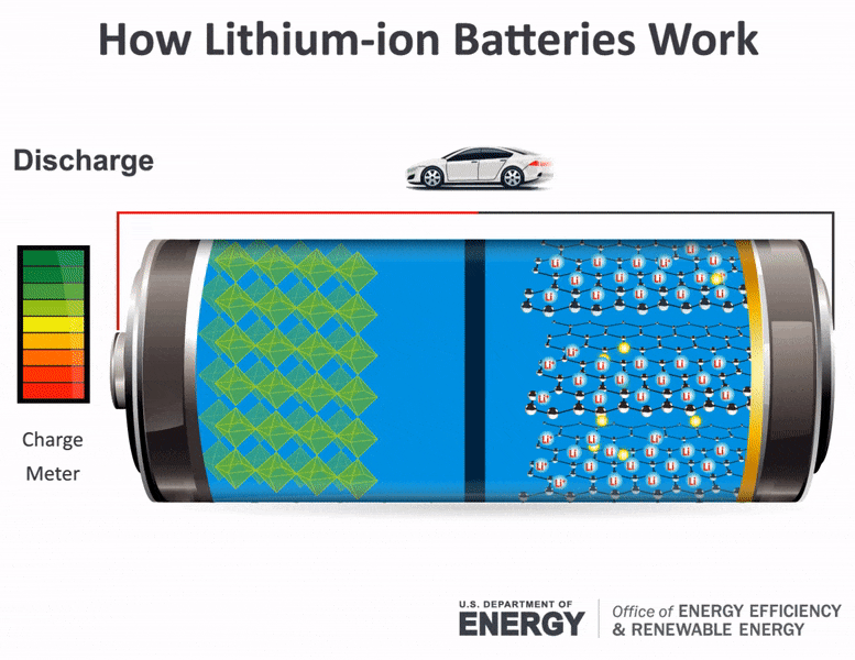

众所周知,在充电过程中,正极的锂离子脱嵌经过内部的电解液,穿过隔膜嵌入到负极(通常是石墨);反过来在放电过程中,负极的锂离子则是脱嵌经过电解质、穿过隔膜嵌入到正极。
图/美国能源部
简言之,在整个充放电过程中,锂电池最核心的材料其实就是:正极、负极和电解液。

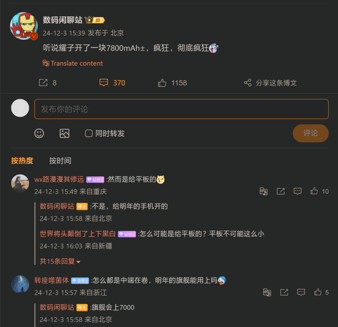

另一方面,知名爆料博主@数码闲聊站还透露,荣耀计划在明年的一款新机上搭载 7800mAh 大电池,旗舰机也会上 7000mAh。事实与否暂不确定,可以确实可以大胆推测,至少 7000mAh 不是主流手机的终点。
