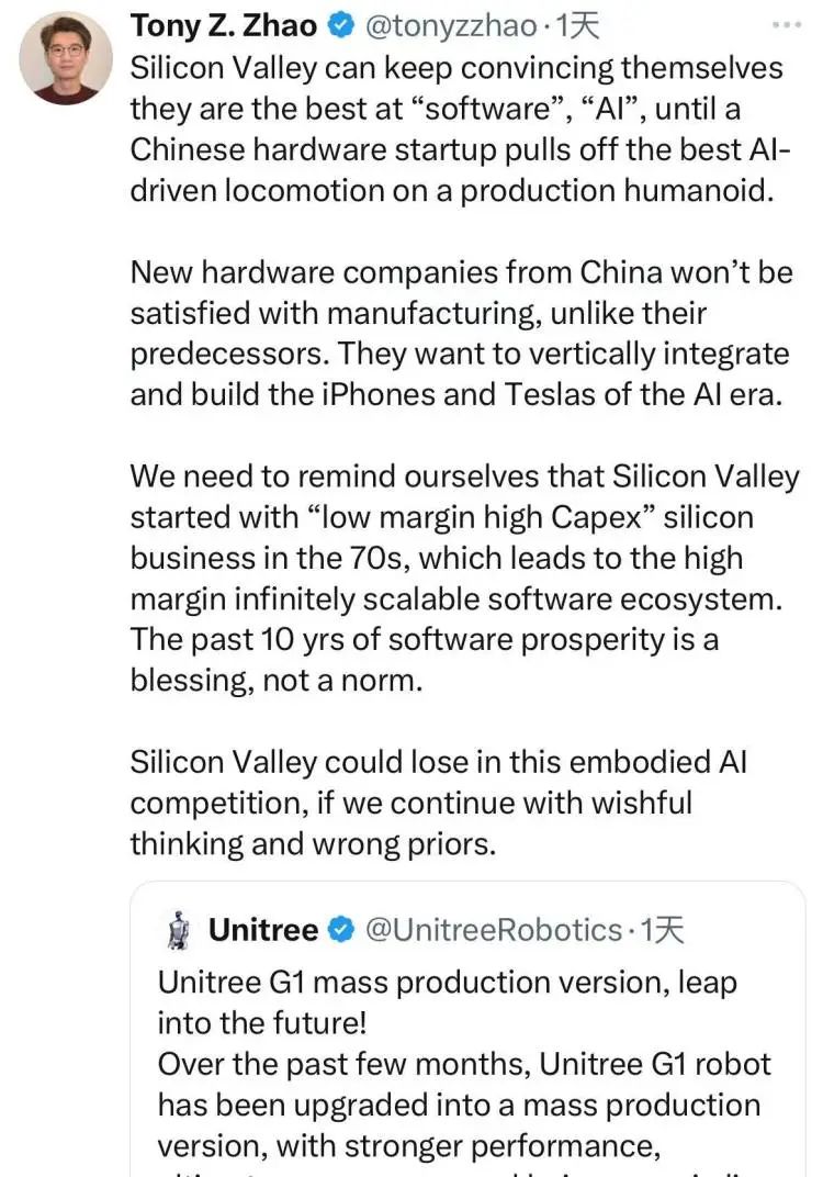

此前参与研发Mobile Aloha的赵子豪在G1的视频下向自己所在的硅谷具身智能精英圈子警告到:
「硅谷可以一直相信自己在“软件”、“人工智能”领域是最好的,直到一家中国硬件初创公司在可量产的人形机器人上实现了最好的AI驱动的运动控制。
与前辈不同,来自中国的新硬件公司不会满足于制造。他们希望垂直整合并打造人工智能时代的 iPhone 和特斯拉。
我们需要提醒自己,硅谷在 70 年代以“低利润、高资本支出”的硅片业务起家,从而形成了高利润、无限可扩展的软件生态系统。过去 10 年的软件繁荣是一种福祉,而不是常态。
如果我们继续抱有幻想并抱有错误的先见之明,硅谷可能会在这场具身智能竞争中失败。」
