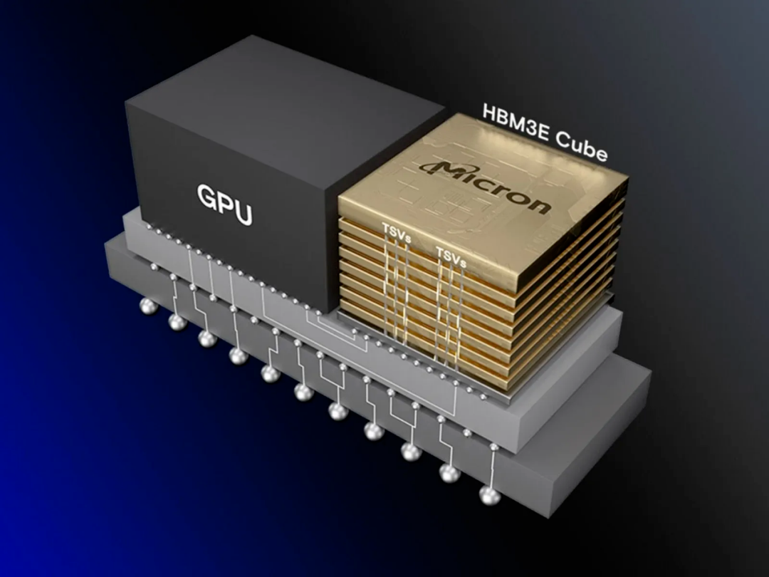

①HBM的3D堆叠技术成本高昂,主要依赖于昂贵的硅中介层和TSV(硅通孔)。
例如,英伟达的H100加速卡物料成本为3000美元,而SK海力士提供的HBM芯片成本高达2000美元。
高成本是HBM普及的主要障碍,尤其是对于中小型厂商。尽管HBM在性能上具有明显优势,但其高昂的价格使得许多企业望而却步。
②HBM的高带宽特性使其产生的热量较高,需要有效的散热解决方案。
其2.5D封装结构会集聚热量,靠近CPU和GPU的布局又会加剧这种情况。
散热问题不仅影响HBM的性能,还可能导致芯片过热和性能下降。解决这一问题需要复杂的散热设计和材料选择。
③HBM的高带宽特性可能使得数据在传输过程中容易受到攻击和窃取,需要采取加密技术和访问控制等措施来保护数据安全。
数据安全性是HBM应用中不可忽视的因素。尽管有加密技术,但如何确保数据在传输和存储过程中的安全性仍然是一个挑战。
④HBM通过3D堆叠及TSV技术实现高带宽和低功耗,但这也带来了堆叠精度、TSV制作、热管理、电源和信号完整性等技术难点。
这些技术难点需要高精度的制造工艺和复杂的设计,以确保HBM的稳定性和可靠性。

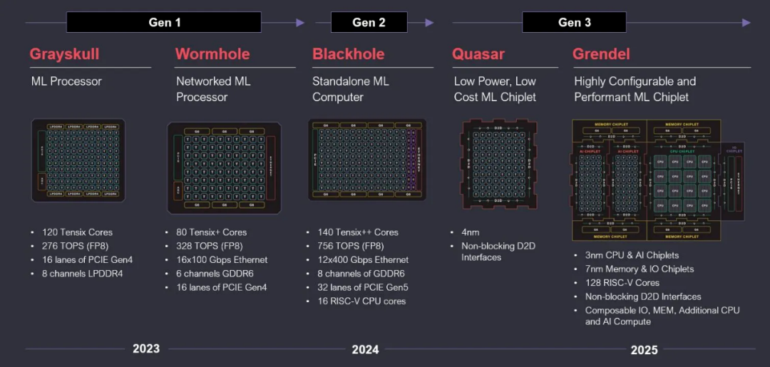

今年3月,Tenstorrent已推出基于Grayskull架构的两款开发板——e75与e150。
这两款产品均定位于推理型AI图形处理器,采用Tensix Cores构建,集成了计算单元、片上网络、本地缓存及[小型RISC-V]核心,实现了芯片内部高效的数据流动。
它们专为追求经济高效、可定制的传统GPU替代方案的ML开发人员设计。
具体而言,Grayskull e75为一款75瓦PCIe Gen 4卡,售价600美元。
其内置一颗1GHz NPU芯片,集成96颗Tensix核心与96MB SRAM,并配备8GB LPDDR4 DRAM。
而Grayskull e150则在性能上有所提升,时钟频率增至1.2GHz,核心数量增加至120个,片上内存也相应提升至120MB,但片外DRAM仍维持8GB LPDDR4规格,功耗则上升至200瓦,售价为800美元。
值得强调的是,Grayskull架构在数据中心AI加速器(GPU/NPU)中独树一帜。
其Tensix核心排列方式包含多个CPU供计算单元使用,后者则融合了向量与矩阵引擎。这种结构化设计提高了数学单元的利用率,进而提升了每瓦性能。
此外,每个Tensix核心均配备1MB SRAM,提供了充足的片上内存资源。
与其他依赖大内存NPU的产品不同,Grayskull能够连接至外部内存以满足更多元化的需求。
尤为关键的是,Grayskull采用了标准DRAM而非昂贵的HBM技术,从而在成本上实现了大幅削减。
这一举措不仅符合吉姆·凯勒所倡导的成本效益原则,也为广大用户带来了更为实惠的AI解决方案。
