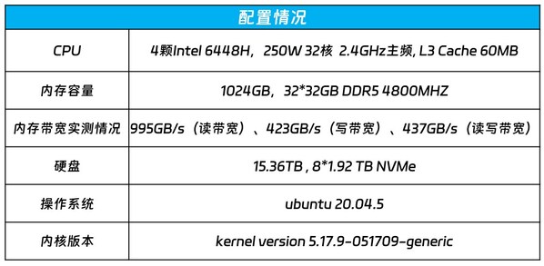

  本次运行千亿参数大模型的通用服务器NF8260G7采用如下配置:
  NF8260G7在2U空间搭载4颗英特尔至强处理器6448H,具有AMX(高级矩阵扩展)AI加速功能,核心数达到了32核心,基准主频2.4GHz,L3 Cache 60MB,支持8个内存通道,3路UPI总线互联,功耗250W。内存方面,NF8260G7配置32根32G DDR5 4800MHZ的内存,内存带宽实测值分别为995GB/s(读带宽)、423GB/s(写带宽)、437GB/s(读写带宽),为满足千亿大模型低延时和多处理器的并发推理计算打下基础。

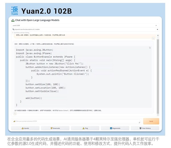

  通过系统优化,浪潮信息NF8260G7在业界首次实现仅基于通用处理器,支持千亿参数大模型的运行,让通用算力可支持的AI大模型参数规模突破千亿,填补了行业空白,成为企业拥有AI的新起点。
