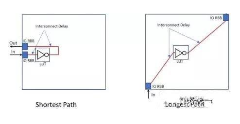

一个16位加法器。你关心的是它的运行速度有多快,但是如果你不小心,看到的结果可能会让你感到惊讶。现在想象一个大的eFPGA。如果加法器放置在阵列的一个角落,输入和输出接近,则性能将远高于在阵列中间找到加法器的情况。这是因为如果您观察从阵列输入到阵列输出的性能,当加法器位于阵列中间时,到数据输入和加法器输出的加法器的距离会更长。实际上,加法器是相同的,并且在两个位置运行速度都很快。问题在于你的测试没有隔离加法器的性能,但它也加入了达到加法器所需的信号。
为了应对这种效应,尤其是因为您可能会比较两种不同尺寸的eFPGA,您需要做的是在输入和输出上设置寄存器,这可确保您关心的性能均可测量,不受阵列的大小和位置的限制。
