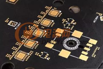

将零件放上PCB
零件放置的方式,是根据它们之间如何相连来决定的。它们必须以最有效率的方式与路径相连接。所谓有效率的布线,就是牵线越短并且通过层数越少(这也同时减少导孔的数目)越好,不过在真正布线时,我们会再提到这个问题。下面是汇流排在PCB上布线的样子。为了让各零件都能够拥有完美的配线,放置的位置是很重要的。
测试布线可能性,与高速下的正确运作
现今的部份电脑软体,可以检查各零件摆设的位置是否可以正确连接,或是检查在高速运作下,这样是否可以正确运作。这项步骤称为安排零件,不过我们不会太深入研究这些。如果电路设计有问题,在实地导出线路前,还可以重新安排零件的位置。
导出PCB上线路
在概图中的连接,现在将会实地作成布线的样子。这项步骤通常都是全自动的,不过一般来说还是需要手动更改某些部份。下面是2层板的导线范本。红色和蓝色的线条,分别代表PCB的零件层与焊接层。白色的文字与四方形代表的是网版印刷面的各项标示。红色的点和圆圈代表钻洞与导孔。最右方我们可以看到PCB上的焊接面有金手指。这个PCB的最终构图通常称为工作底片(Artwork)。
每一次的设计,都必须要符合一套规定,像是线路间的最小保留空隙,最小线路宽度,和其他类似的实际限制等。这些规定依照电路的速度,传送讯号的强弱,电路对耗电与杂讯的敏感度,以及材质品质与制造设备等因素而有不同。如果电流强度上升,那导线的粗细也必须要增加。为了减少PCB的成本,在减少层数的同时,也必须要注意这些规定是否仍旧符合。如果需要超过2层的构造的话,那么通常会使用到电源层以及地线层,来避免讯号层上的传送讯号受到影响,并且可以当作讯号层的防护罩。
