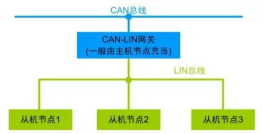

2. CAN/LIN总线区别由于LIN网络在汽车中一般不独立存在,通常会与上层CAN网络相连,形成CAN-LIN网关节点。

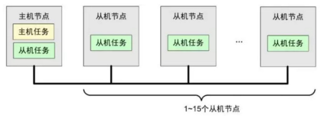

2.1.LIN总线的主从关系LIN总线采用的是单线传输形式,应用了单主机多从机(有无主动上报的支持?)的概念,总线电平一般为12V,传输速率最高限制为20kbps。由于物理层的限制,一个LIN网络最多可以连接16个节点。
