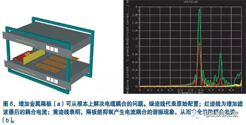

解决电缆耦合问题, H) k$ K0 v& ]% a/ @  q
图5示出了用EMC仿真用来测定系统级电缆耦合的情况。EMC 仿真工具的几何结构由一个19英寸机架内的三个网络集线器组成。一条四线带状电缆将上下两个集线器中的印制电路板与中间集线器连接起来。中心集线器含有该模型中的唯一EMC信号源。EMC仿真工具计算出由中间集线器耦合到上部集线器印制电路板连接线的电流大小。耦合电流在600MHz和800 MHz两个频率点显示出两个强谐振。解决这类问题的一种常用方法是在受到影响的电缆上增强滤波功能,然后再借助仿真测定此影响。下边的曲线表明,增加一个低通滤波器可减小谐振频率上耦合电流的幅度,但却不能将其消除。这是一种“应急的”方法,因为它没有从根本上解决问题。+ Y: E3 b/ W4 ?1 \$ w4 U# B/ d
0 m; r* \1 z, w" H; B
EMC仿真可使电缆耦合应用的内在物理过程一目了然,找到问题的根源。在600MHz测定中央集线器内部的电场分布,便可确定电场热点,再由电场热点确定在电缆附近产生高电场的空腔谐振。用一块金属隔板把集成器隔离起来,就可有效抑制空腔谐振模式并消除耦合(图6)。
