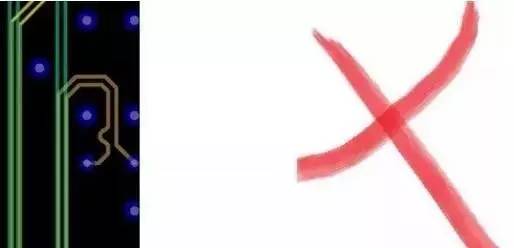

  7、检查是否有锐角、阻抗不连续点等
  (1)对于高频电流来说,当导线的拐弯处呈现直角甚至锐角时,在靠近弯角的部位,磁通密度及电场强度都比较高,会辐射较强的电磁波,而且此处的电感量会比较大,感抗便也比钝角或圆角要大一些。
  (2)对于数字电路的总线布线来说,布线拐弯呈现钝角或圆角,布线所占的面积比较小。在相同的线间距条件下,总的线间距所占的宽度要比直角拐弯的少0.3倍。
  8、检查3W、3H原则
  (1)时钟、复位、100M以上信号以及一些关键的总线信号等与其他信号线布线必须满足3W原则,同层和相邻层无较长平行走线,且链路上过孔尽量少。
  (2)高速信号的过孔数量问题,有些器件指导书上一般对高速信号的过孔数量要求比较严格,咨询互连的原则的是除了必须的管脚fanout过孔外,严禁在内层打多余的过孔,他们布过8G的PCIE 3.0的走线,也打过4个过孔,没有问题。
  (3)同层时钟及高速信号中心距需严格满足3H(H为走线层到回流平面间距);相邻层的信号严禁重叠,建议也满足3H的原则,关于上述的串扰问题,有工具可以检查的。
