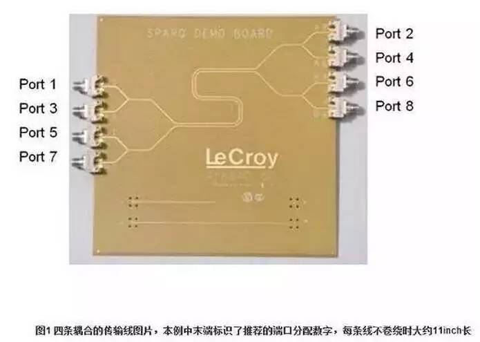

  为了演示如何用S 参数来描述串扰,我们设计了一个由四条耦合的传输线组成的待测物,如图1所示。它们的末端标识为从1到8的数字。连接到每个末端的是一个端口,可以当作是一个50欧的传输线端接。测量DUT时的端口分配推荐是按端口1到端口2,3到 4,5到6,7到8来标识。

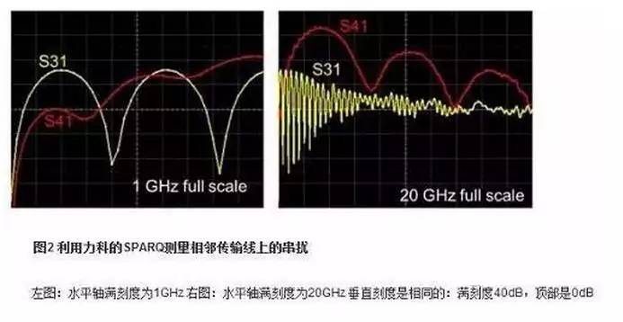

  即使在低频段,相邻两传输线之间的串扰大小也和被干扰传输线是哪个端口有关。反向传输的串扰是耦合的电容和电感之和而前向传输的串扰是耦合的电容和电感之差。 理论上来说,S31不等于S41。图2是利用力科的信号完整性网络分析仪SPARQ测量到的这两个参量S31和S41,比如在20MHz,近端串扰S31和远端串扰S41是不一样的,近端串扰S31会大于 远端串扰S41。互连系统中串扰信号的这种表现形式可能是一个和直觉上恰恰相反的特征,即使S31和S41是在相同的互连系统中从相同的干扰源测量到的串扰,被干扰传输线上每一端口的噪声明显不同,特别是在100MHz以上。
  仅仅量化出现在两条传输线上的噪声并不能很好地说明问题,还要量化噪声在被干扰传输线上的传播方向,所以被干扰传输线上的两端口次序要分别进行标识,如S31和S13。
  根 据S参数标识,S31就表示被干扰传输线靠近干扰发生源端的噪声,称作近端噪声。将干扰源上的信号传输方向定义为正向,那么近端噪声是被干扰传输线上和信号传输方向相反的噪声。S41是在受干扰传输线的远端测量到的噪声,是正向的。如图1所示紧耦合的微波带传输线近端噪声达到峰值时为-13dB,相当于原 信号的22%,远端噪声峰值大小则可以达到-4dB,相当于原信号的63%。这么大的数值表明这两条传输线之间的耦合是非常紧的。

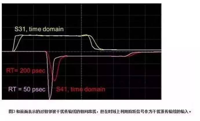

  常见的时域波形是带有高斯上升时间的0V到1V的阶跃信号。互连系统对该信号中的每种频率成分的响应即通过S参数来描述。利用数学运算,阶跃信号转换为频 域,每个频率成分和S参数中对应的频率点的数值相乘,结果再转换到时域,即表示DUT对一个阶跃信号的响应,例如使用图2中完全相同的频域数据表示在图3 上但显示为时域上对阶跃信号的响应。可以发现近端串扰和远端串扰有非常明显不一样的特征。再利用数学运算可改变激励信号的上升时间来查看相应耦合到相邻被干扰传输线上的信号会有什么改变。
  本例中,近端串扰S31的峰值对于上升时间不管是50ps或200ps对应的变化不是很敏感,但是远端干扰峰值电压对上升时间的变化却非常敏感,随着上升时间的增加峰值从-40%变化到-25%。
  近端和远端串扰的时域显示和频域显示的是相同的数据,只是显示方式上的不同。时域和频域之间相互转换的灵活性便于我们快速得知某种上升时间的阶跃信号带来的串扰的噪声波形。

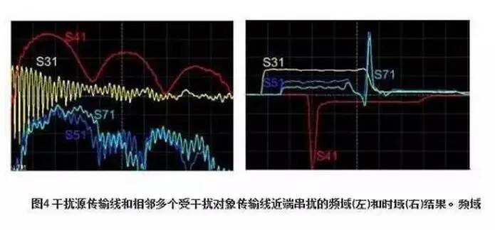

  S参数描述的不仅仅是任何两导体之间的耦合,而且还考虑了信号传播的方向对串扰的影响。图4表示测量到的对其它端口的近端串扰。和设想的一样,端口1和另外三个相邻端口的近端噪声随着该端口距离端口1越远越小。
  尽管近端串扰随着端口远离干扰源而下降,但是近端噪声的频域响应特征和远端噪声更类似,只是下降得更明显。观察S51和S71的时域响应可以确认,虽然噪声是在近端测量到的,S51和S71的响应主要还是由远端噪声的峰值毛刺的反射所决定。

  图1的测试板有8个端口连接到4个独立的单端的传输线上作为差分对,这样总共就只有4个端口,2个差分对。按单端端口的标识方式,差分端口将标识为差分端口1到差分端口2和差分端口3到差分端口4。

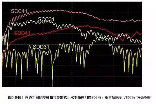

  通道和通道之间的差模和共模串扰如图5所示,这清楚地表明了紧耦合的差分通道在减小通道之间串扰方面的优势。
  差模信号的近端和远端串扰比共模信号的近端和远端串扰小20dB。这图形化地说明了为什么差分信号比共模信号或者单端信号更能降低串扰。
