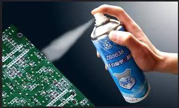

1、刷涂——使用普遍,可在平滑的表面上产生出极好的涂覆效果。
2、喷涂——使用喷雾罐型产品可方便地应用于维修和小规模的生产使用,喷枪适合于大规摸的生产,但是这两种喷涂方式对于操作的准确性要求较高,且可能产生阴影(元器件下部未覆着三防漆的地方)。
3、自动浸涂——浸涂可确保完全的覆膜,且不会造成因过度喷涂而导致的材料浪费。
4、选择性涂覆着膜——涂覆准确且不浪费材料,适用于大批量的覆膜,但对涂覆设备的要求较高。最适用于大批量的覆膜。使用一个设定好的XYZ程序,可减少遮盖。PCB板喷漆时,有很多接插件不用喷漆。贴胶纸太慢而且撕的时候有太多残留的胶,可考虑按接插件形状、大小、位置,做一个组合式的罩子,用安装孔定位。罩住不用喷漆部位。

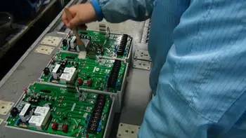

三防漆操作工艺要求
1、 清洁和烘板,除去潮气和水分。须先将欲涂物件表面的灰尘,潮气和油污除净,以便其充分发挥其保护效能。彻底的清洗可确保腐蚀性的残余物被完全清除,并使三防漆很好地粘着在线路板表面。烘板条件:60°C,10-20分钟,在烘箱中取出后趁热涂敷效果更佳;
2、用刷涂的方法涂覆,刷涂面积应比器件所占面积大,以保证全部覆盖器件和焊盘;
3、刷涂时板尽量平放,刷涂后不应有滴露,刷涂应平整,也不能有裸露的部分,0.1-0.3mm之间为宜。
4. 在刷涂和喷涂之前,保证稀释的产品充分搅拌,并在刷涂或喷涂之前,放置2小时。使用高品质天然纤维刷,在室温情况下轻轻刷涂浸涂。如使用机械,应测量涂料的粘度(用粘度剂或流量杯),可使用稀释剂调整粘度。
5.线路板组件应垂直浸入涂料糟中。连接器不要浸入,除非经过仔细遮盖,线路板应浸入1分钟,直至气泡消失,然后缓慢拿出。线路板表面会形成一层均匀膜层。应让大部分涂料残留物从线路板上流回浸膜机。TFCF有不同的涂覆要求。线路板或元器件浸入速度不宜太快,以免产生过多气泡。
6.浸涂结束后再次使用时,若表面有结皮现象,将表皮除去,可继续使用。
7.刷涂后平放在支架上,准备固化,需要用加热的方法是涂层加速固化。如果涂层表面不平或含有气泡,在放入高温炉内固化应在室温下多放置些时间以便让溶剂闪蒸出来。
