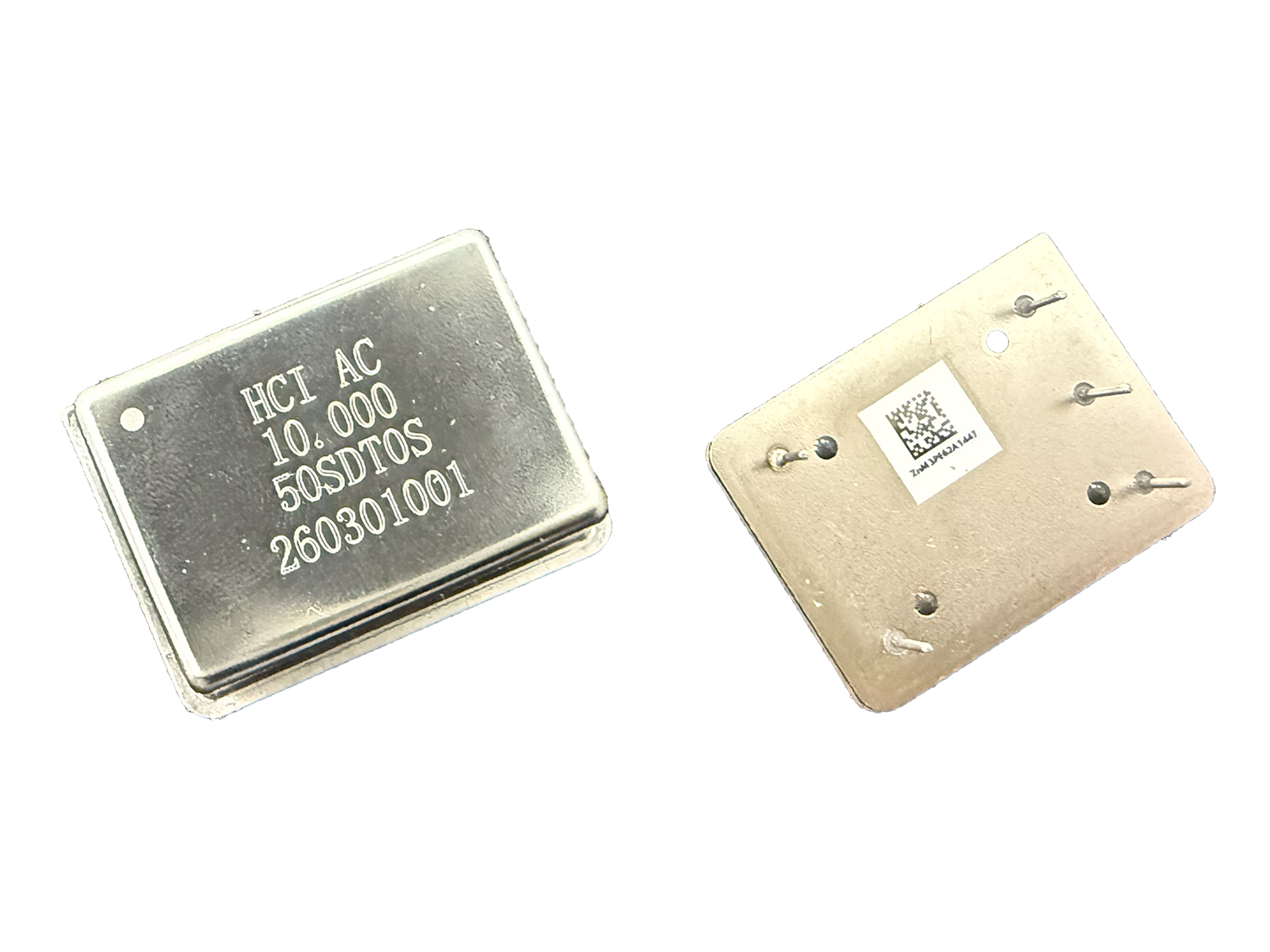

    产品核心亮点:
    ?超高稳定性:频率稳定度高达\uC20.1ppb@-40\uEF+85\uE2,适用于极端环境下的高精度时间与频率参考。
    ?高精度初始频率偏差:\uC250ppb @+25\uE2
    ?短期频率稳定度:0.005ppb/s(阿伦方差)
    ?日老化率:\uC20.1ppb/day
    ?年老化率:\uC210ppb/year
    ?超低相位噪声:提供极洁净的时钟信号,典型值 -150dBc/Hz @100kHz
    主要应用领域:
    · 通信与网络同步:5G基站、核心网、时钟同步设备
    · 测试与测量仪器:频谱分析仪、信号发生器、频率计数器
    · 航空航天与国防:雷达系统、导航设备、卫星通信
    · 科研与计量:原子钟比对、时间频率基准实验室
    · 电力系统:PMU同步测量、智能电网时间同步
    · 金融交易系统:高频交易的时间戳同步
    型号:OD36H5-10.000-50SDR0S
    1 l7 }- c- u; q& s; E& l; r
    项目
    简码
    下限
    典型
    上限
    单位
    备注
    中心频率
    Fr
    10
    MHz
    输出波形
    CMOS方波
    初始频率
    \uE2f/FN
    –50
    +50
    ppb
    室温 +25\uC2C
    温度频率稳定度
    \uE2f/FOP
    –0.1
    +0.1
    ppb
    -40\uEF+85\uE2,fref =(fmax +fmin )/2
    短期频率稳定度
    0.005
    ppb/s
    阿伦方差,通电时间>1h
    启动时间
    5.0
    min
    开机1小时相对5分钟的频偏
    在\uC215ppb以内
    电压频率稳定度
    \uE2f/FV
    –0.1
    +0.1
    ppb
    15pF\uC25%
    8
    负载频率稳定度
    \uE2f/FL
    –0.1
    +0.1
    ppb
    RL//CL \uC210% at +25\uC2C
    9
    日老化
    \uE2f/FAd
    -0.1
    +0.1
    ppb
    运行30天后的老化测试
    10
    年老化
    \uE2f/FA1
    –10
    +10
    ppb
    11
    工作电流
    ICC
    160
    mA
    启动加热
    600
    mA
    稳态 @25\uE2
    12
    压控电压
    VC
    0
    2.5
    5.0
    VDC
    2.5V\uC22.5V
    13
    压控频率范围
    F-PULL
    \uC20.3
    ppm
    正极性
    14
    相位噪声
    LRMS
    –125
    dBc/Hz
    at 10Hz offset / at +25\uC2C
    –135
    at 100Hz offset / at +25\uC2C
    –145
    at 1kHz offset / at +25\uC2C
    –150
    at 10kHz offset / at +25\uC2C
    –150
    at 100kHz offset / at +25\uC2C
    & |4 r8 {7 p  b
    如需其它频率高稳晶振,提供不同封装尺寸供不同客户需求,如需要具体规格,或需定制化指标要求,可与您的专属业务或技术工程师联系。
