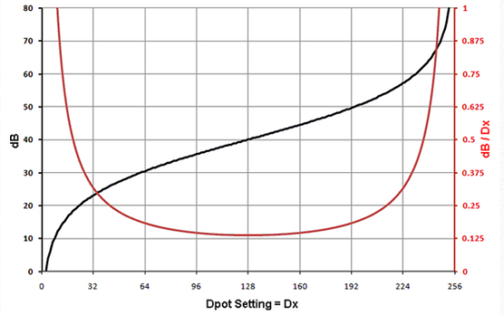

图2 dB增益(y轴左半段)和增益集分辨率(y轴右半段)与Dx(x轴)之间的关系
认真看看得出的增益公式,可以看到这些有意思的地方:
  • Dx/(255 - Dx)的近似对数性质。如图2所示,当R2/R1=100,Dx = 8时,得出的增益=~10dB;Dx = 23时,增益为20dB;Dx = 128时,增益为40dB;Dx = 232时,增益为60dB;Dx = 247时,增益为70dB。在整个60dB =1,000至1范围内,增益设置的分辨率仍然不超过1dB,这一点尤其重要。此外,Dx =0时,增益设置为0,同时Dx = 255选择开环。
