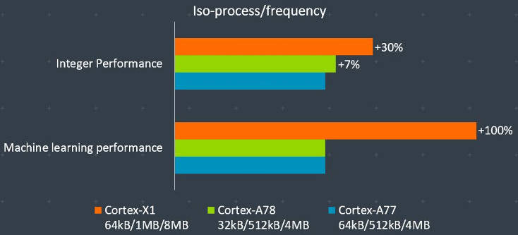

Arm表示,作为Arm定制化项目的一部分,Cortex-X1是迄今为止功能最强大的Cortex处理器,其峰值性能比当前的Cortex-A77 CPU高出30%,与刚刚发布的Cortex-A78相比,单线程整数性能提高了22%。
* |' x+ j0 k1 U; y4 z" q( `& S
Cortex-X1与Cortex-A78的差异
, X/ R7 H& F- j/ l0 J! P+ l! ~8 G3 F* p
Arm-Cortex-X1“这种短的高性能爆发产品最适合设备的快速响应,为智能手机和大屏幕设备提供了迄今为止最高的性能,” Arm表示,“此外,Cortex-X1与Cortex-A77相比,机器学习性能提高了2倍。这是我们为提高本地计算性能而做出的更大努力的一部分。” (请参见图–注意内存的差异)
