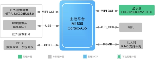

在大型公共场所,人流量大且密集,传统测量体温的方式包括水银温度计及红外体温枪等,缺点比较明显:需要时间,需要接触及配合。针对现有测温系统所存在的局限性,ZLG推出基于M1808的大型公共场所红外热成像测温解决方案,以非接触、无感知的方式,可靠、高效地解决了在公共场所人员高度聚集、高流动性情况下的体温实时初筛检测问题,方案框图如下所示。

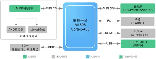

传统门禁系统1 S! [; C) w- B& i$ n0 }: c, E
+ [$ c# `0 o) f" a  h6 U
针对传统刷卡门禁系统,ZLG智能人脸识别测温系统可实现红外测温与门禁系统的联动,为门禁系统增加智能测温人脸识别能力。出入门禁不用携带考勤卡,人脸验证同步测温,方便快捷的同时,进一步提升了安全性和高效性,方案框图如下所示。

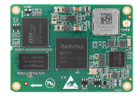

& W5 e; O; o& x( `1 D上述方案主控平台采用ZLG的M1808 AI核心板。作为一款面向人工智能开发平台的产品,M1808 AI核心板旨在为用户提供“嵌入式”+“AI”解决方案平台,以AI算法赋能传统嵌入式硬件,内部集成的NPU提供最高3.0 TOPs AI算力。在智能人脸识别测温系统方案中,ZLG M1808平台除了提供稳定可靠的硬件平台之外,同时免费提供基于应用数据集训练的人脸识别AI算法,既能够满足全自动化、多人群、远距离的测温需求,又能实现体温检测与人脸识别的技术同步及佩戴口罩时的识别问题,可快速识别体温异常人员并实时自动告警,最大程度保证验证结果的精准度。: t4 ^8 k/ [* z! _; n9 I- N

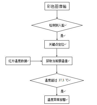

该解决方案的算法主要技术点为人脸检测、关键点定位和红外测温三部分。相关算法由ZLG算法团队自主研发,结合AI加速芯片的特性进行了针对性的优化,算法效率高。该方案算法对输入图像进行人脸检测,如果检测到人脸,则会通过人脸关键点定位算法确定额头区域,进一步映射到热红外温度数据中,判断当前温度是否超过限定值 37.3 ℃,算法应用逻辑如下图所示。

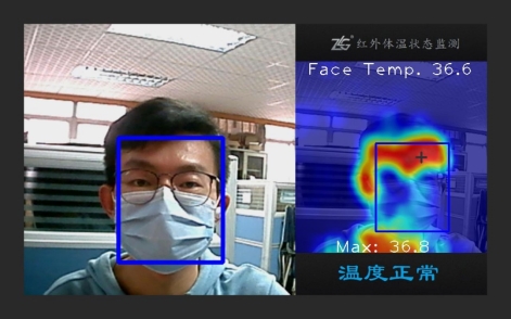

5 i* O. z$ R5 N1 Q# K( B1 W! _ZLG红外热成像测温算法可实现人脸识别与测温同步进行,具体测试效果如下所示:
' ?. ~- C& e$ m- j) E9 L$ ^6 T% ^
检测到人脸,并读取区域温度,温度显示正常。

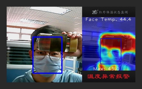

额头放置热水瓶,检测到人脸,体温显示异常状态并实时预警。! n3 n4 m  a  K) ]8 n1 |
