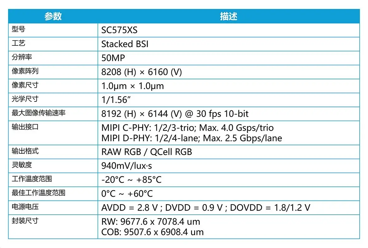

思特威(上海)电子科技股份有限公司(股票简称:思特威,股票代码:688213)近日宣布,全新推出5000万像素1.0μm像素尺寸超高动态范围手机应用CMOS图像传感器——SC575XS。SC575XS基于思特威SmartClarity\uC2-XL Pro技术平台打造,采用22nm Stack先进工艺制程,搭载思特威全新升级Lofic HDR\uC2 3.0、SFCPixel\uC2-2及AllPix ADAF\uC2等多项先进技术,具备超高动态范围、低噪声、100%全像素对焦、低功耗等多项性能优势。作为1/1.56英寸1.0μm像素尺寸图像传感器,SC575XS凭借思特威全新Lofic HDR\uC2 3.0技术,实现了白天夜晚皆出色的全场景超高动态范围拍摄效果,能够显著提升中高端智能手机主摄视频拍摄质感。

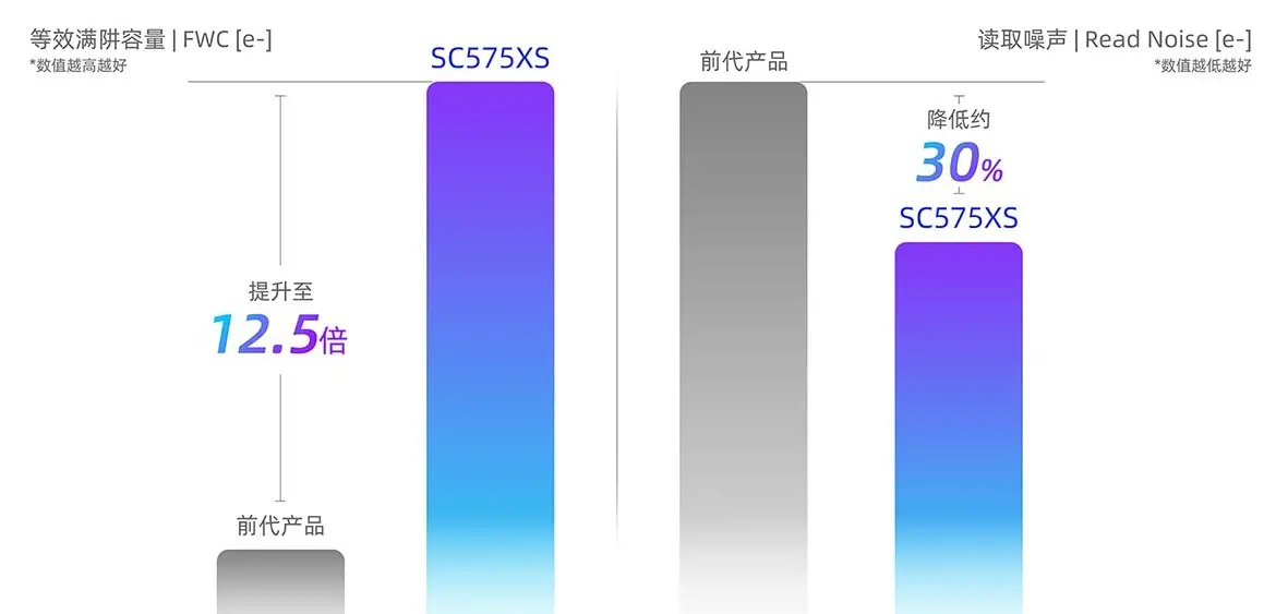

作为1/1.56英寸1.0μm像素尺寸图像传感器,SC575XS在思特威全新Lofic HDR\uC2 3.0技术加持之下,最高动态范围可达110dB*,较前代双帧HDR技术产品动态范围提升约25dB,大幅领先于行业同规格竞品。因此,即使在明暗对比强烈的拍摄环境中,SC575XS也能够帮助手机摄像头捕捉到光影生动、明暗有致的高动态范围影像。并且,思特威Lofic HDR\uC2 3.0技术由单次曝光下的三帧融合实现,能够有效抑制运动伪影的产生,可帮助智能手机摄像头轻松应对运动场景下超高动态范围视频的拍摄,保障视频清晰无拖影。

思特威全新Lofic HDR\uC2 3.0技术针对LOFIC帧进行了像素性能的全面优化。与前代技术相比,Lofic HDR\uC2 3.0具备更好的夜间成像表现,可支持LOFIC帧高增益,显著提升Lofic HDR\uC2模式下手机摄像头在夜间的高动态范围视频拍摄效果,并且有效优化多帧融合中画面明暗区域的过度效果,让光影质感更自然生动。得益于此,SC575XS在傍晚、夜间等低光照场景下有着卓越的超高动态范围成像质量,无论白天黑夜,都能帮助手机摄像头捕捉到明暗有致、光影分明的高清高动态范围视频。
专利SFCPixel\uC2-2技术,出色噪声抑制性能
作为5000万像素1.0μm像素尺寸图像传感器,SC575XS创新搭载思特威专利SFCPixel\uC2-2技术,在实现更高的灵敏度的同时有着出色的噪声抑制性能,其读取噪声低至0.85e-,能够在阴天、傍晚、夜间等光线不充足环境中,有效提升成像质量,帮助手机摄像头捕捉到细节清晰、画面细腻的高清影像。

/ J3 t% T, J$ x& ?% A目前SC575XS已接受送样,预计将于2026年Q2实现量产。想了解更多有关SC575XS的产品信息,请与思特威销售人员联系。
*在20bit位宽(HG帧和LOFIC帧1024:1的ratio)条件下,SC575XS动态范围最高可达110dB。
