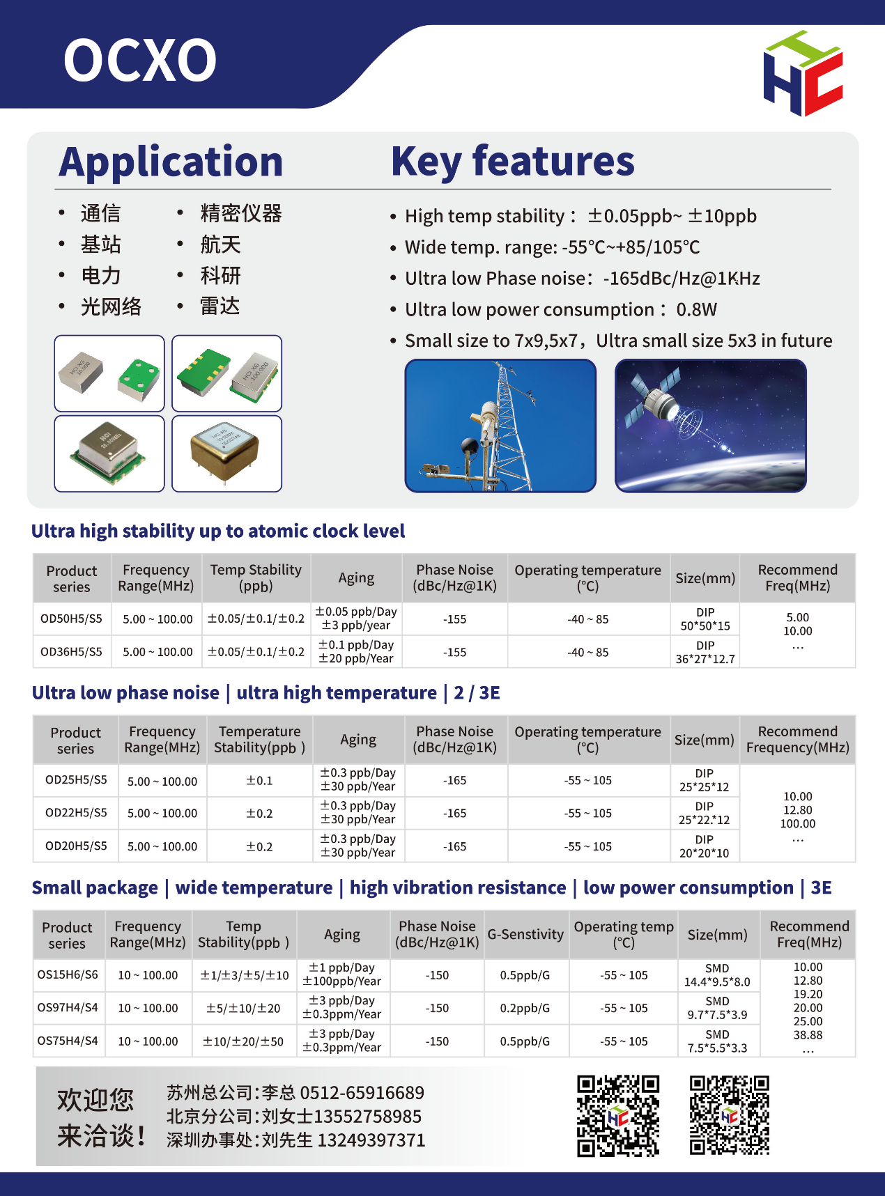

9. 杭晶提供不同封装常规产品快速交付(1~2周)及客户定制化要求的恒温晶振。
/ C  r$ r: k# A: y$ Q
详细请与杭晶销售或技术工程师联系!
