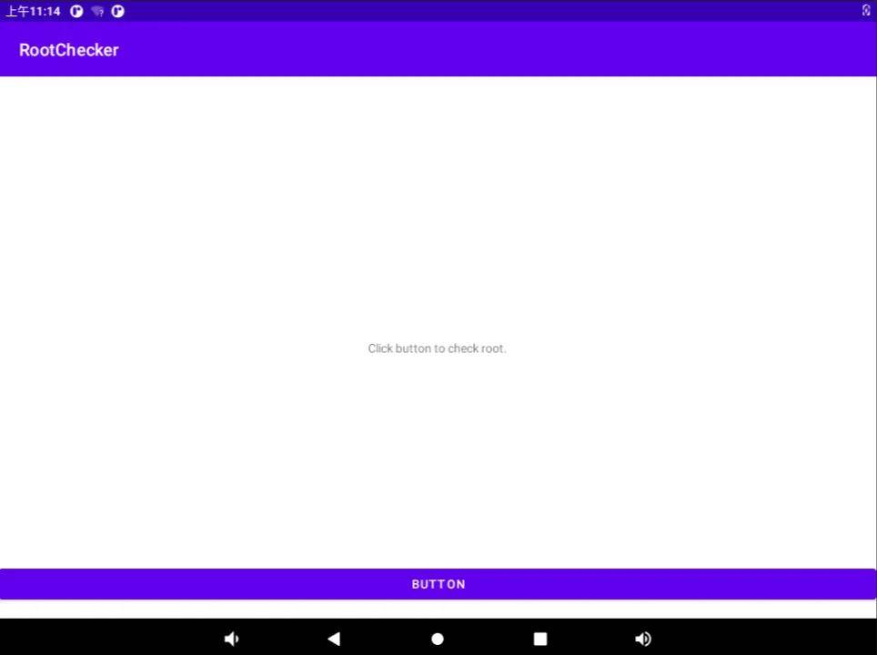

源码编译并验证固件是否ROOT& c% ?9 u8 e' [+ T) g* k
修改完上面三个步骤的文件后,重新编译内核和安卓源码,执行以下命令:
; P3 e* {. ]% C" J' C# make -j4
1 [7 M1 p9 N6 ?3 R下载RootChecker测试APK软件包(自行下载),可通过ADB命令或者U盘安装,安装后按照提示点击按钮检查root。: ?6 D$ c9 c2 ^- K( h7 H" V: a6 _, {4 ~9 X
+ ~0 n" b3 |" h! V, U1 O5 p" g

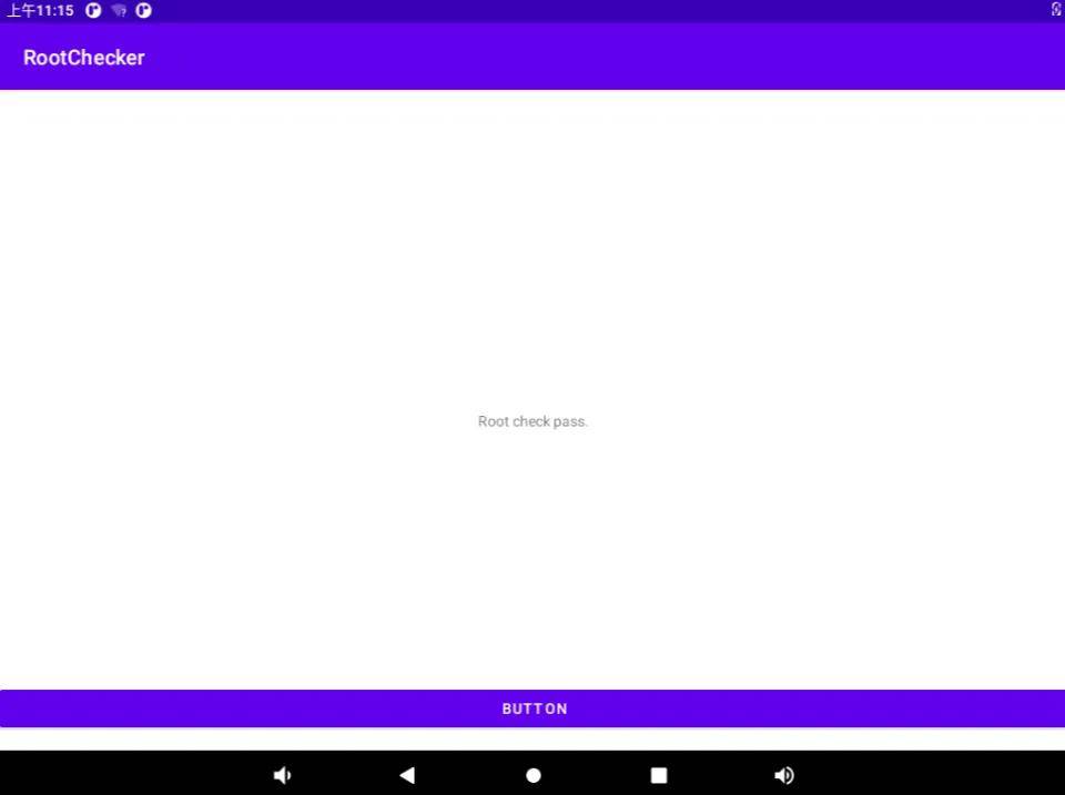

root成功如图:
3 ~, z' I; I' o1 D" S
