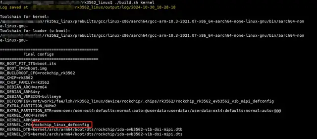

注:不清楚内核使用哪个defconfig可以通过编译内核时的RK_KERNEL_CFG打印信息查看。

# 编译kernel./build.sh kernel
编译成功后,会在sdk的kernel目录下生成一个boot.img文件,将boot.img烧录进开发板即可。

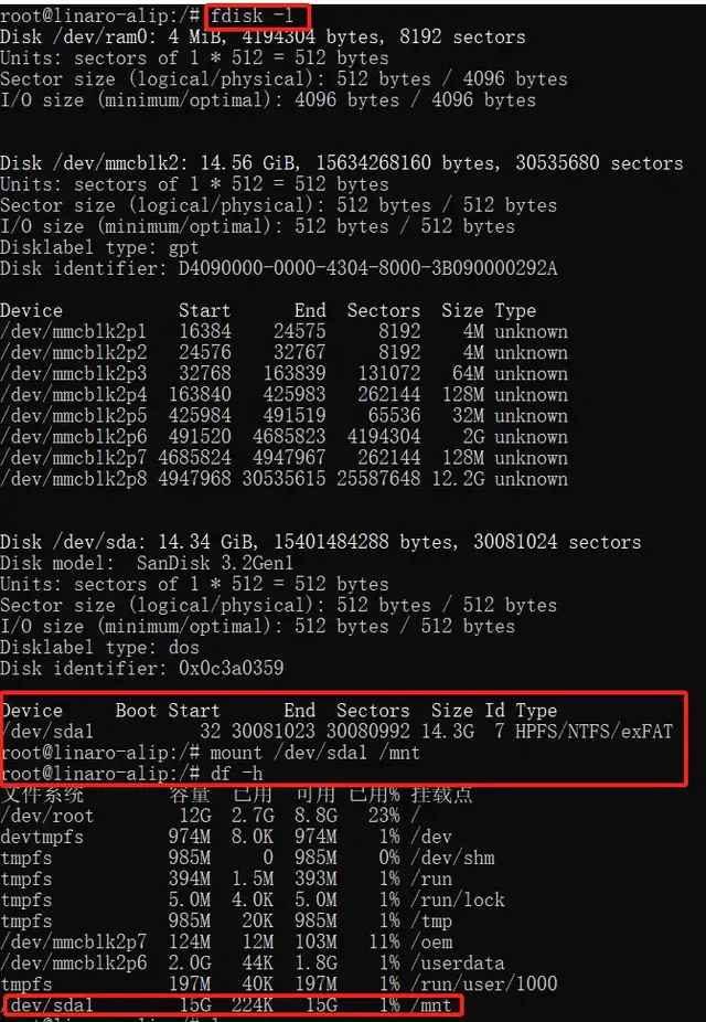

#查看U盘的节点fdisk -l#挂载U盘到mnt目录mount /dev/sda1 /mnt#查看是否挂载成功df -h
