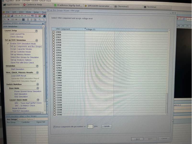

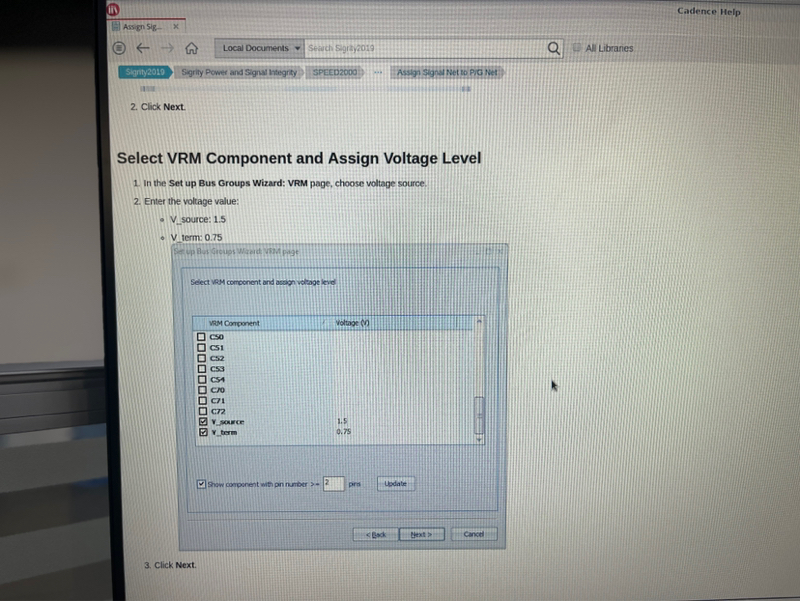

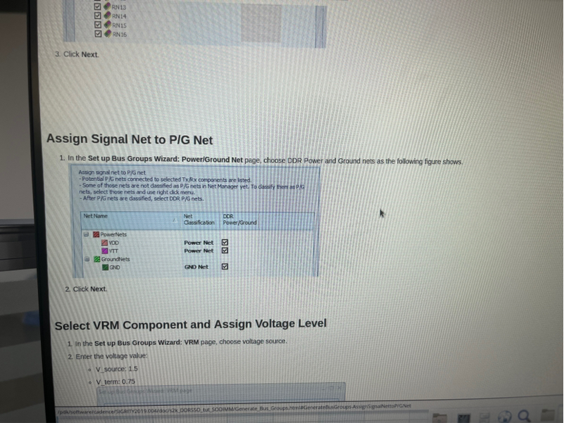

下面两张图是speed2000  user guide,在setup  components  and Bus Groups这里,需要选择ddr的电源和gnd,接着选择vrm 。

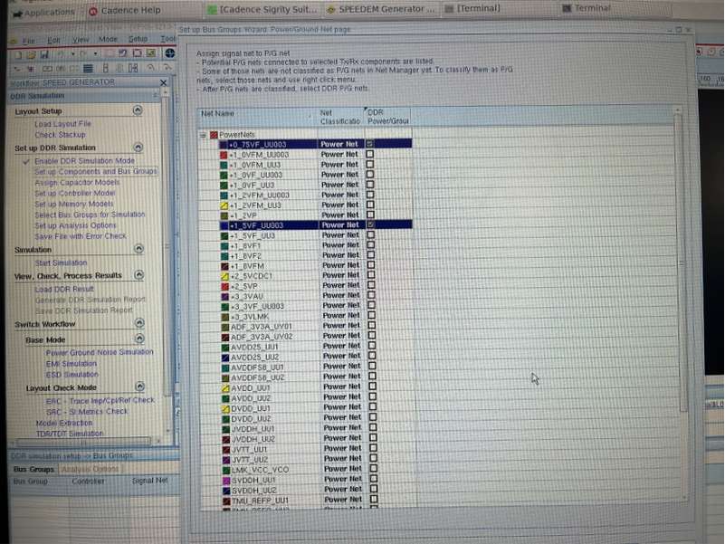

, `+ o/ y* M3 U7 E+ n但我自己在设置的时候,无论如何选择vrm的这里都没有出现两个电源,尽管在上一页把除ddr电源的其他电源都设置成sigmal。

求助求助。9 _, z, A9 n) |% N- f4 i

作者: zhixiang    时间: 2024-1-26 17:36
电源需要你自己,添加或者说自己写
作者: 混吃混喝有妙招123    时间: 2024-1-29 09:35
zhixiang 发表于 2024-01-26 17:36:27
3 [7 r: b/ ^& N" R/ r  P. q电源需要你自己,添加或者说自己写
) d$ g* x' C! ~
, `6 _* V3 a0 H% H$ @- L; l麻烦问下是更改电容名称,再填写电压,还是添加电源名作为vrm呢?
5 H1 e4 V" ^& b6 V6 e; U2 ~4 g" X我找不到添加的方法,userguide里也找不到。
