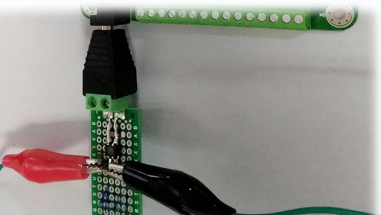

③共模电感
4 `' `( X/ |9 }3 O8 B8 K( [1 o- H
图3 421和231阻抗特性曲线
* J4 q/ `5 T" ^
, H1 l# h6 X' W3 ]! }0 P, }# G4 C, E% @4 {2 i8 l
) `* d. A( l0 ]: [# S
而实际情况和猜想一致,如图12 和图13,红色波形代表231滤波器,黑色波形代表421滤波器,通过对比不难发现,在100M~300MHz区间内,421的辐射水平整体比231要低,同时即便是采用231余量也很充足。特意让EMC检测机构的员工帮我把两个波形合成到一张图里便于对比。
/ z5 F' f+ `1 s5 l
图4 垂直位置 231 (红色波形) 与421(黑色波形) 滤波器辐射测试结果
# U# o7 Y# D4 h# F4 M2 V; _( [7 \
图5 水平位置 231 (红色波形)与 421 (黑色波形) 滤波器辐射测试结果
* K' S" {4 F0 n
图6 采用 231 滤波器后余量充足
