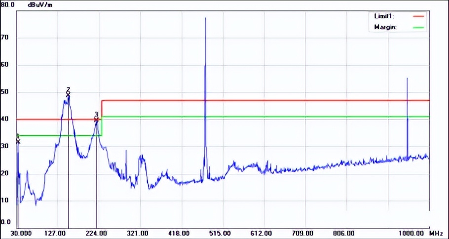

某产品首次EMC测试时,辐射、静电、浪涌均失败。本篇文章就“辐射超标与问题定位”问题进行详细讨论。
一、辐射超标
50MHz 、100MHz 、130MHz 、200MHz,4个频点明显超标,其中130MHz 左右最明显,超出 19dB;后将电路板仅仅保留开关电源部分,150MHz 附近超标严重,下图为垂直位置的辐射(因为整个实验过程中垂直位置整体结果较水平要差,因此全文仅针对垂直位置的辐射结果进行阐述)。
3 W: K- A. q/ \6 L' E7 H2 U' O9 J. n1 t/ c
二、问题定位
从频率上来看,辐射源不可能是射频模块以及后级 LDO 电路, 纵览整个电路系统各个 电路功能的工作频率,只可能是 MCU 的 8MHz 晶振以及前级开关电源造成的。
在检测机构辐射测试超标后,第一时间将射频模块、MCU 及其外围(包括晶振) 全部 停止供电,仍然超标,至此可以确认是开关电源导致的辐射问题。

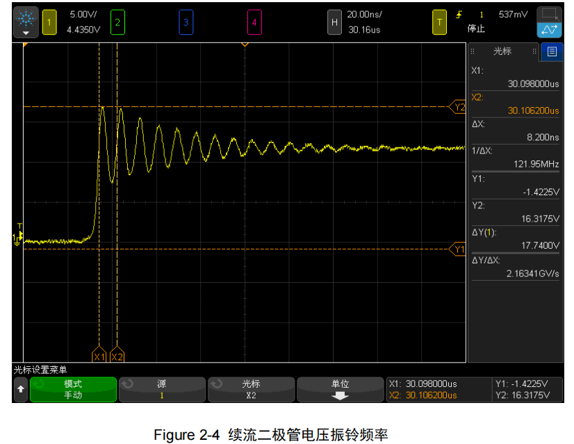

通过这种简单的办法,很快发现开关电源芯片上方的辐射最为强烈,与其紧挨的器件是一颗肖特基二极管,即续流二极管。由于 MOS 管集成在开关电源芯片内部,无法测量到 MOS 管的开关波形,因此可以测量续流二极管两端的电压波形:
$ Y, w! F; \6 y: [
图2 BUCK续流二极管位置
/ Z) J+ M, j- }6 @! B% F
图3 续流二极管两端的电压振铃 (MOS 导通时)
图3红圈内的振铃明显有“过冲”现象,将这部分波形展开,发现其振荡频率恰好为122MHz,如图4所示,这与152MHz 超标频点非常接近!进一步分析可以知道,这个振铃是由于二极管的反向恢复引起的, 要想消除这个电压振铃,最简单的办法是在D2两端并联RC吸收电路。
' K+ Q' x! A" H( J) d
图4 续流二极管电压振铃频率
