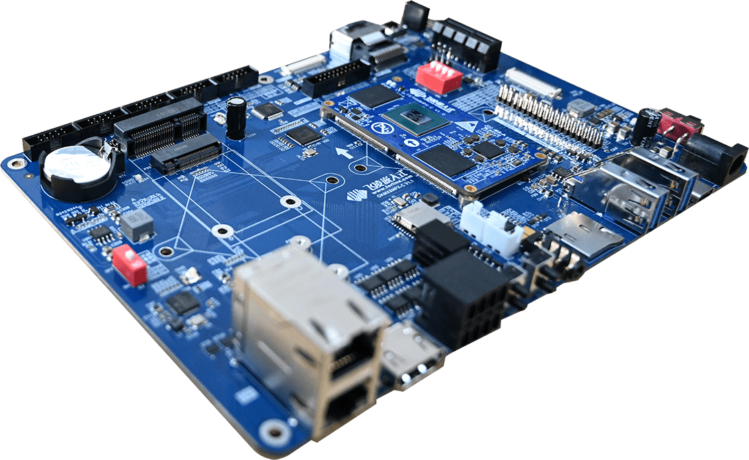

飞凌嵌入式OKMX8MP-C开发板有两路原生CAN总线,但用户在开发产品时可能需要用到更多的CAN,这该如何解决呢?今天小编将为大家介绍一种SPI转CAN的方法,供各位工程师小伙伴参考。
说明
(1) OKMX8MP-C核心板有两路原生的SPI总线,目前是将SPI1的引脚用作了LED和UART3的功能,SPI2做成了正常的SPI2接口。此处以SPI2转CAN为例,移植SPI转CAN芯片;
(2) SPI转CAN芯片型号为:MCP2518,这款芯片可转出CAN-FD,若只需要CAN功能,可参照该方式移植MCP2515或其他芯片;
(3) 本次移植的MCP2518芯片驱动来源是i.MX8MQ的源码(处理器中默认移植MCP2518芯片)。
1、移植MC2518芯片驱动
