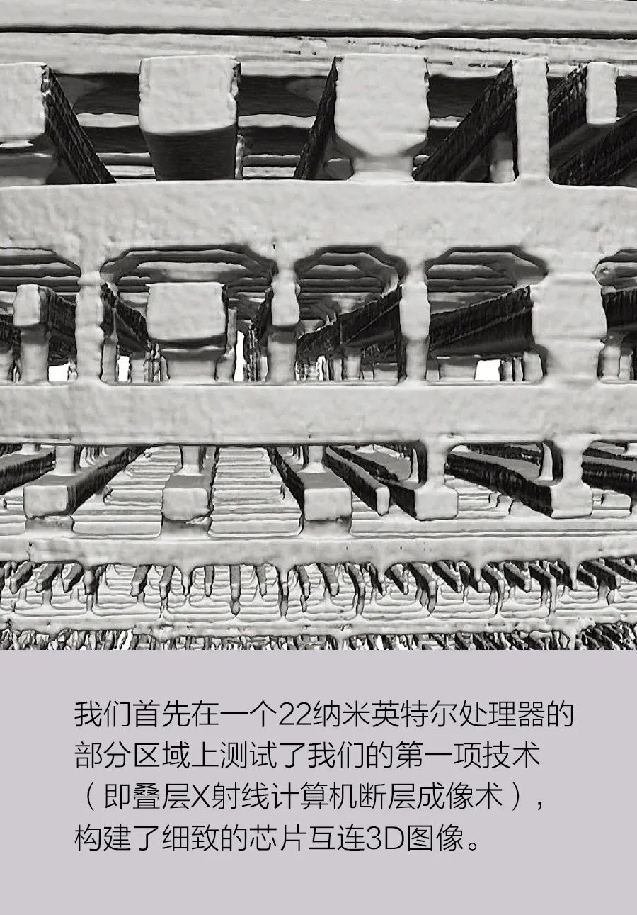

为了解能用瑞士光源做什么,跨学科团队购买了一台英特尔奔腾G3260处理器,并拆除了封装,露出硅芯片。该CPU采用22纳米互补金属氧化物半导体(CMOS)鳍式场效应晶体管(FinFET)技术制造。
与所有此类芯片一样,G3260的晶体管由硅制成,但正是金属互连的排列将它们连接起来形成电路。现代处理器中的互连层超过15层,从上方俯瞰,就像一个城市街道网格地图。更靠近硅的低层具有令人难以置信的精细构造,在当今最先进的芯片中,它们之间仅相隔几纳米。互连层越往上构造越稀疏,间距越大,直到到达顶层,电性接触垫将芯片与其封装相连。
我们从G3260上切下了一个10微米宽的圆柱体,开始进行检查。之所以采取这一破坏性的步骤,是因为它大大简化了问题。10微米还不到瑞士光源光子穿透深度的一半,所以有了这么小的东西,我们就能探测到足够多穿过基柱的光子,从而确定内部情况。
我们将样品放在了一个机械载物台上,让它绕其圆柱轴旋转,然后从侧面发射一束相干X射线。样品旋转时,我们用重叠的2微米宽点状图样来照亮它。
在每个照明点,相干X射线在穿过芯片弯弯曲曲的互连铜塔时会发生衍射,将图样投射到探测器上,图样会被存储下来以供后续处理。记录下来的投影包含了有关X射线穿过的材料的信息,足以确定其三维结构。这种方法被称为“叠层X射线计算机断层成像术”(PXCT)。叠层成像术是一种通过光线的干涉图样产生物体图像的计算过程。

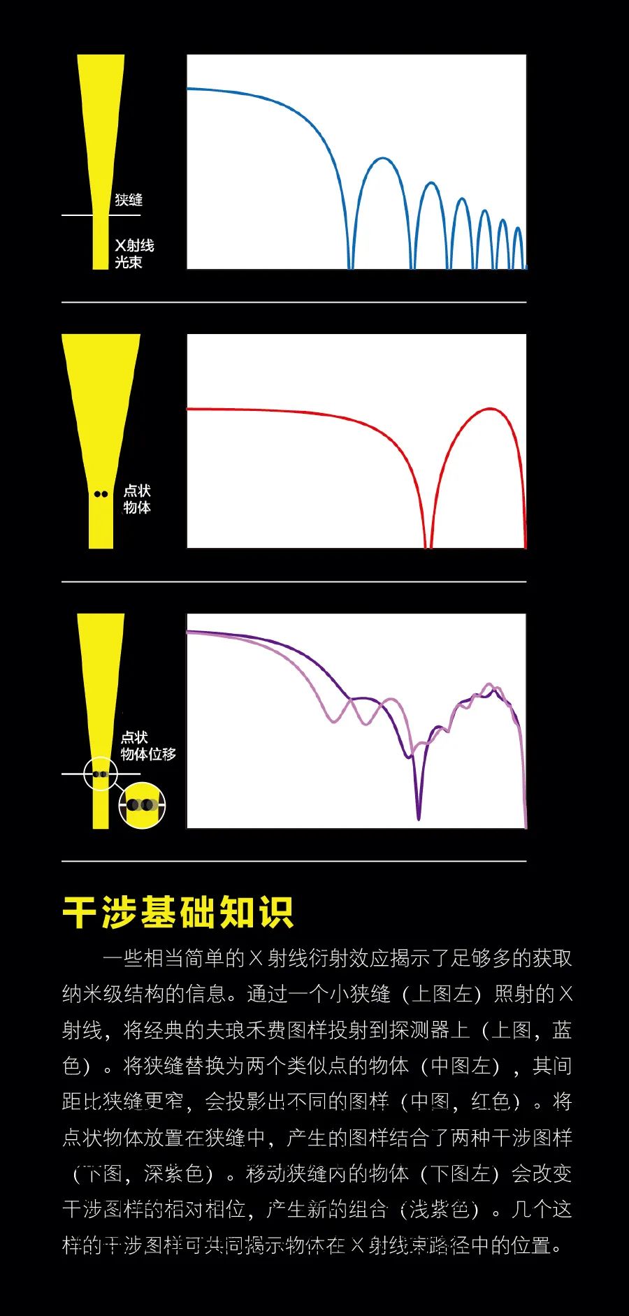

PXCT的基本原理相对简单,类似于光线通过缝隙产生的衍射。你可能还记得,在物理入门课上,如果将一束相干光束穿过狭缝照射到远处的一个平面上,会产生夫琅禾费衍射图样。这是一种明暗带图样,或者说条纹图样,其间距与光的波长和狭缝宽度的比值成比例。
如果不是通过狭缝照射光线,而是将其照射在一对紧密间隔的物体上,而且这些物体小得实际上就像点一样,那么你将得到一个不同的图样。物体在光束中的位置并不重要。只要它们彼此保持相同的距离,你就可以移动它们,并且会得到相同的图样。
虽然这两种现象本身都不能让你重建微芯片中错综复杂的互连,但如果把它们结合起来,你就会明白其中的原理。将这对物体放入狭缝中,产生的干涉图样是由狭缝和物体的组合形成的衍射所产生的,它揭示了狭缝的宽度、物体之间的距离以及物体和狭缝的相对位置等信息。如果稍微移动这两个点,干涉图样将会发生位移。正是通过这种位移,我们可以精确计算出物体在狭缝中的位置。
任何真实样品都可以被视为一组点状物体,产生复杂的X射线散射图样。这类图样可以用来推断这些点状物体在二维空间中的排列情况。利用这一原理,我们可以通过在光束中旋转样品,在三维空间绘制物体图像,这一过程称为“断层重建”。

2017年发布的一些非常漂亮的、关于英特尔奔腾G3260处理器中铜线互连的3D图像,展示了PXCT在集成电路无损成像中的应用。这些图像揭示了这种CMOS集成电路中电互连的三维特征和复杂性。同时,图像也捕捉到了一些有趣的细节,比如各层之间金属连接的缺陷,以及铜与其周围二氧化硅电介质之间的粗糙度。
仅从这一原理论证演示就可以看出,该技术在故障分析、设计验证和质量控制方面具有潜力。因此,我们从采用其他公司技术制造的芯片上切下了大小相似的圆柱体,使用PXCT进行了探测。由此产生的3D重建细节就像指纹一样,这些细节是集成电路所独有的,也揭示了芯片的制造过程。

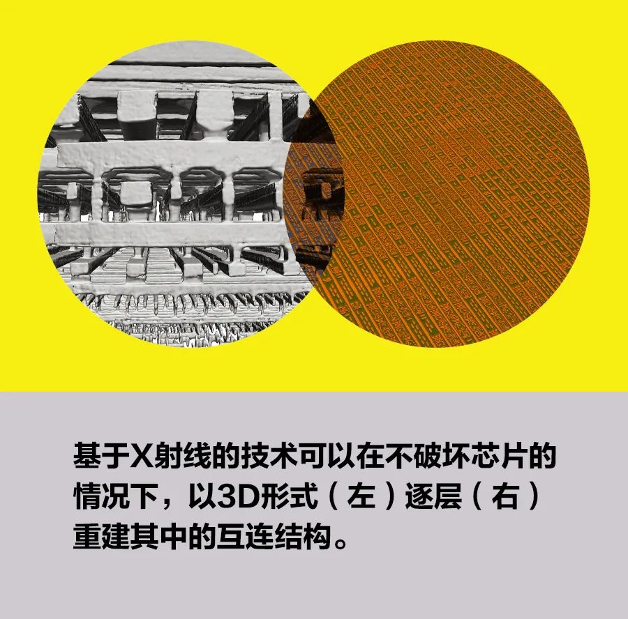

早期取得的成功鼓舞了我们。不过,我们知道我们可以做得更好,我们可以构建一种新型X射线显微镜,并提出更有效的方法,利用芯片设计和制造信息来改进图像重建。我们将这项新技术称为 “叠层X射线分层成像术”(PyXL)。

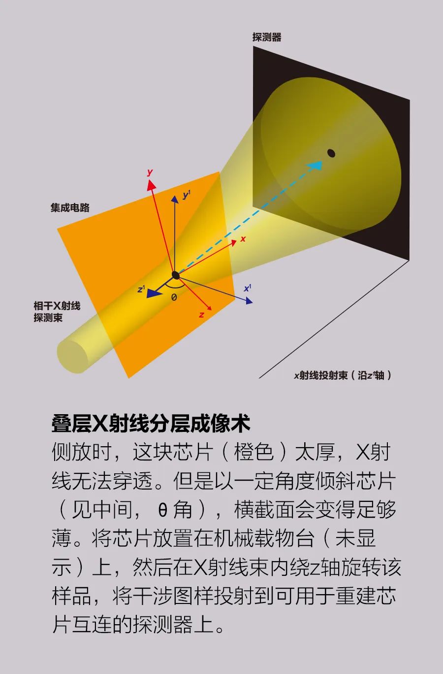

首先要解决的问题是,当X射线穿透深度只有30微米左右时,如何扫描整个10毫米宽的芯片。为了解决这个问题,我们首先将芯片相对于光束倾斜了一个角度。接下来,我们将样品绕垂直于芯片平面的轴旋转。与此同时,我们还以栅格方式横向移动样品。这样,便能用光束扫描芯片的所有区域。
在这个过程中,穿过芯片的X射线时刻都会被集成电路内部的材料散射,形成衍射图样。与PXCT一样,来自重叠照明点的衍射图样包含有关X射线通过的冗余信息。然后,成像算法会推断出与所有测量到的衍射图样最一致的结构。利用这些信息,我们就可以重建整个芯片的3D内部结构。

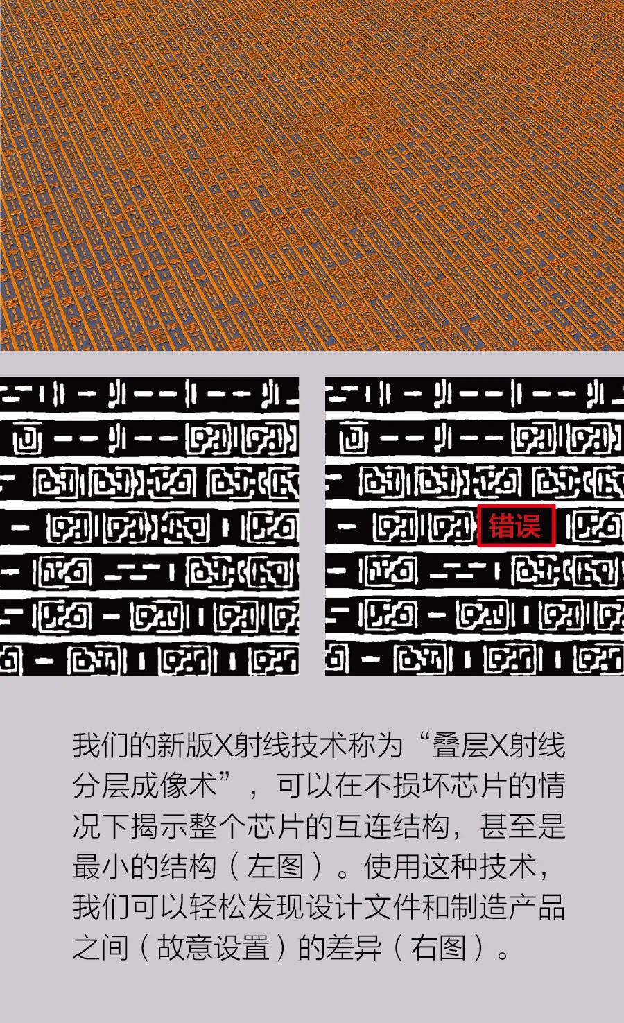

在这些实验中,我们使用PyXL以虚拟方式剥离了每一层互连,从而揭示了它们形成的电路。在早期测试中,我们在最靠近硅的互连层的设计文件中插入了一个小缺陷。当我们将这个版本的互连层与使用PyXL重建的芯片进行比较时,缺陷立即显现出来了。
