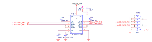

二、RS-232标准
RS-232是美国电子工业协会EIA(Electronic Industry Association)制定的一种串行物理接口标准。

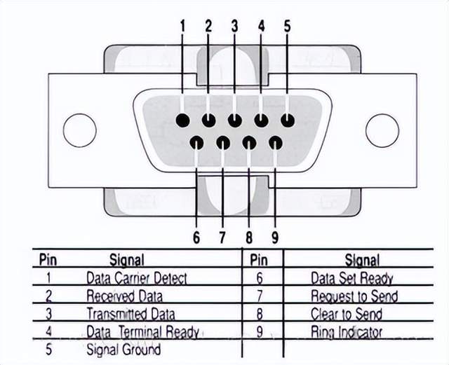

RS-232 一般只使用RXD(2)、TXD(3)、GND(5) 三条线;
2 A( q1 ]& P+ M/ Y6 K4 G" x
7 O; E* f  g* i
硬件实现办法
$ q$ f0 y( I; K
1 x+ [( Q) w( s6 v6 b4 h
首先涉及到了电平的变化,UART使用的芯片自身输出的电压;
然后由UART的两条信号线 TX和RX转换为RX-232的 TX和RX;
RX-232接口的信号电平值较高,易损坏接口电路的芯片,又因为与TTL电平不兼容故需使用电平转换电路方能与TTL电路连接。
传输速率较低,在异步传输时,波特率为20Kbps。
接口使用一根信号线和一根信号返回线而构成共地的传输形式,这种共地传输容易产生共模干扰,所以抗噪声干扰性弱。
RS-232接口可以实现点对点的通信方式,但这种方式不能实现联网功能。
于是,为了解决这个问题,一个新的标准RS-485产生了。

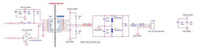

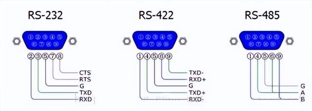

三、RS-422和RS485
RS-485的数据信号采用差分传输方式,也称作平衡传输,它使用一对双绞线;
RS-422 的电气性能与RS-485完全一样。
主要的区别在于:****RS-422 有4 根信号线:两根发送、两根接收。由于RS-422 的收与发是分开的所以可以同时收和发(全双工),也正因为全双工要求收发要有单独的信道,所以RS-422适用于两个站之间通信,星型网、环网,不可用于总线网;
RS-485 只有2 根信号线,所以只能工作在半双工模式,常用于总线网。
5 _$ n. i' N. q7 t
9 p( s3 ~9 o3 ?1 z3 g

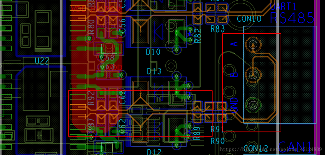

硬件实现办法
1 p: M2 d4 _" p, r5 Q; c. Y
0 e; l' J1 m+ J! _
注意485的两条信号线需要做差分等长
# A# K/ b! B( h) H% @' i0 {
" C6 d) {# l2 j& w, s( A5 ^( t
因此RS-485/RS-422有较好的抗噪声干扰性;
