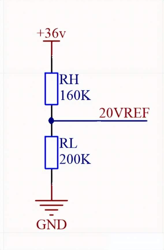

形式一:
1、利用现有的电压产生20v的基准电压

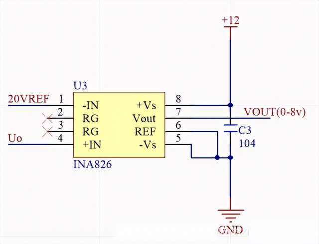

2、通过仪放将Uo与20v差分(注:826的REF引脚为输出基准)

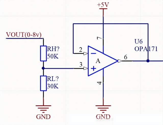

3、分压及输出阻抗匹配(电压跟随器)
( v) u$ G+ K( T! k8 M) a3 C
1 A2 d' `* W" ?( _# s, A' ~

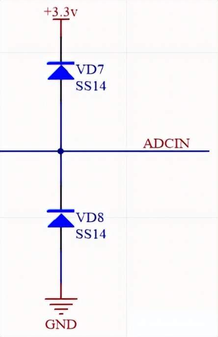

4、输出钳位保护
+ D* M( P; |2 R" l9 ~( `2 L
, e8 B+ }* J- H5 Q  I4 h

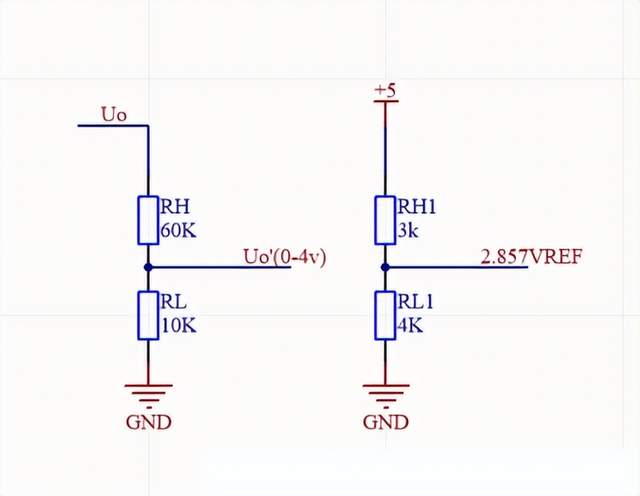

形式二:
1、将Uo分压7倍,即将0-28v映射到0-4v,同理将20v也分压7倍即要产生2.857v的电压基准

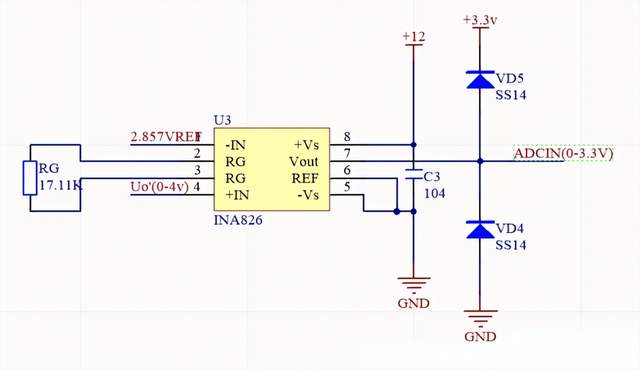

: X# }  f/ B" C1 A  t( d2 q" P
- p# F) O# ^, G" Z$ j/ ?
2、差分并放大2.887倍及钳位电路(计算方法:3.3/(4-2.857),差放直接输入给AD不需要阻抗匹配)
& z4 S# _" n' p3 C, `% j
! m9 j6 o, B( {% g

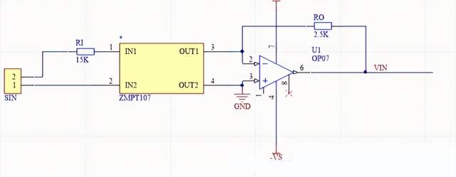

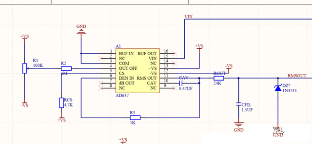

交流电压采集
要求:采集单相正弦交流电的有效值范围为(0-24v)
设计思路:通过电压互感器将电压读取到,并放缩到合适的范围内,输入给有效值检测芯片,再将有效值检测芯片的输出给AD。
$ Y' y9 A4 n) t$ J- v
1、电压互感器读取
0 {' r. B* h. J$ `8 v* c1 \
) u1 \: h2 W- G* U1 A% f4 e
2、有效值检测芯片及保护电路
+ o2 R& }2 r6 t% w1 h  U" m6 G
; g1 k- f  j/ z$ e$ e" D, ]
