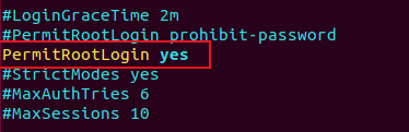

1、为开发环境设置root用户密码,使用命令:passwd root;
2、修改/etc/ssh/sshd_config文件,添加可ssh远程登录权限。
使用命令: sudo vi /etc/ssh/sshd_config;
添加完成后效果如下图:
3、重启sshd服务,使用命令:service sshd restart;

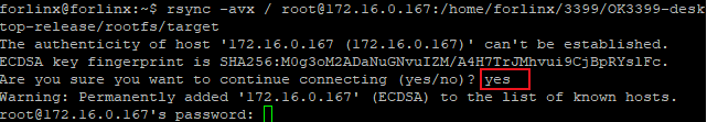

4、将开发板文件系统同步到开发环境中的文件系统中
开发环境文件系统路径如下:
/home/forlinx/3399/OK3399-desktop-release/rootfs/target;
开发板执行命令:
rsync -avx / \
root@172.16.0.167:/home/forlinx/3399/OK3399-desktop-release/rootfs/target;
首次执行需要手动填写yes,记录成功后,以后就只需要输入开发环境的root用户密码;

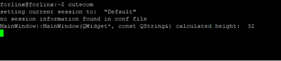

9 P  y3 z( f0 A" X
5、在开发环境查看,是否存在cutecom,结果如下图:
到此,在OK3399-C开发板安装的cutecom已经同步到开发环境的ubuntu.img中。

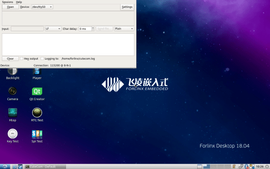

接下来,在开发环境执行编译脚本烧写到OK3399-C开发板进行验证,将ubuntu.img文件卸载,执行命令:sudo umount target。
回到OK3399-desktop-release目录执行编译脚本 ./build_ubuntu.sh 生成update.img后通过OTG烧写到开发板验证cutecom是否存在即可。
6 k" I% X  [& L" a; ^0 X
6、验证结果,cutecom存在且可正常执行。结果如下图所示:
