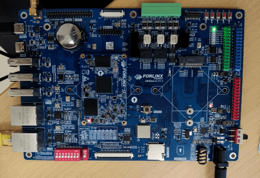

飞凌嵌入式FET6254-C核心板基于TI Sitara™ AM62x 系列工业级处理器设计开发,采用ARM Cortex-A53架构,主频最高可达1.4GHz;并集成了丰富的接口,可广泛应用于的工业环境,如人机界面(HMI)、边缘计算、零售自动化、充电桩控制单元(TCU)和医疗设备等。
那么作为一代经典AM335x的继任者,AM62x到底表现如何?有哪些优势?接下来让我们细细了解。

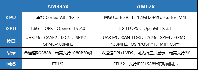

1、AM335x VS AM62x
相较于经典的AM335x处理器,AM62x有着更丰富的功能以及更强大的其性能,参数对比如下:

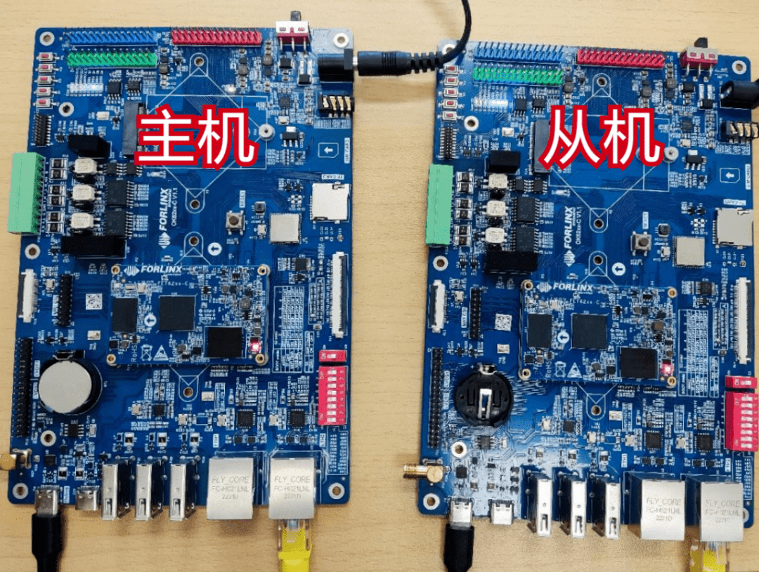

接下来对其测试,我们需要两台开发板,一台做为主机,另一台做从机(测试机)。
  R) t" \2 c: L% u5 q5 Y- Z8 j, n
6 K( ~6 M3 b0 E
root@ok6254:~# ethtool -T eth1 #检查网卡是否支持
root@ok6254:~# ptp4l -E -2 -H -i eth1 -m #主机设置为主钟
root@ok6254:~# ptp4l -E -2 -H -i eth1 -m -s #从机设置为从钟
图中的master offset,即PTP协议中定义的主从端时间差,单位为ns。可见当对时稳定时,两台开发板的时间差相差在几十纳秒内,时间差很小。
