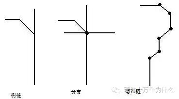

  10.避免分枝和树桩
  高速信号布线应尽量避免分枝或者形成树桩(Stub)(如图2所示)。树桩对阻抗有很大影响,可以导致信号的反射和过冲,所以我们通常在设计时应避免树桩和分枝。采用菊花链的方式布线,将对信号的影响降低。
8 [, d" J/ }4 f. [7 L
图2 分枝、树状、菊花链走线
