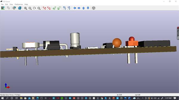

冰箱门的简单报警器
0 S/ ~% l* L. V; Q! S. Q9 f/ T' ^! w+ K
9 e$ E6 O. e+ T" U! t! i
冰箱门的简单报警器是一个印刷电路板项目,其理念是告知冰箱用户门的状态,即冰箱门是关闭还是打开。该系统有一个内置的蜂鸣器警报器,它在冰箱门长时间离开而没有关闭的情况下随时发出蜂鸣声。它可用于温控冰柜、冷藏和软饮料冷却器领域。

这个怎么运作:
3 H, ^! ]. A N( p4 h$ Q. ~# O. n
该操作取决于两个 NE555 定时器之间的通信,它们同时进行。我们将让 U1 进行评估,然后与 LDR 输入相对应,然后 U2 将利用它从 U1 接收到的信号来根据冰箱门的位置控制蜂鸣器。
, `) i* _) u1 ]! [( W- ]6 j
