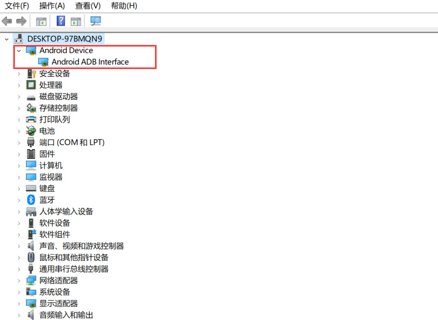

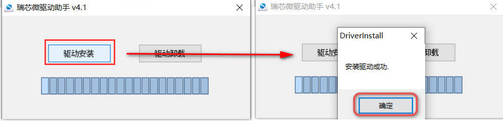

1. 安装RKUSB 驱动
在更新固件前,需要安装RKUSB驱动。
下载Release_DriverAssistant.zip,解压,然后运行里面的DriverInstall.exe。
安装成功后,PC的设备管理器显示信息如下:
说明驱动安装成功。

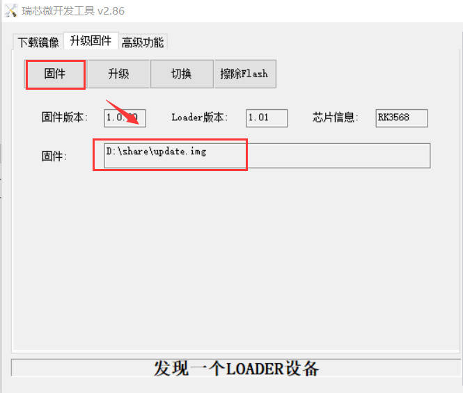

9 \* C$ k/ O, M' `$ k2.USB OTG烧写固件
OK3568-C开发板可以使用USB OTG烧写系统可采用全烧写也可采用分布烧写,本文采用全烧写。

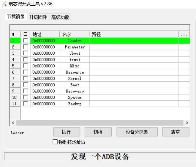

下载RKDevTool,解压,运行RKDevTool_Release_v2.86目录里面的RKDevTool.exe。
接下来就是正式进入固件烧写过程。
) V- k2 Q9 T& M" j4 N$ M

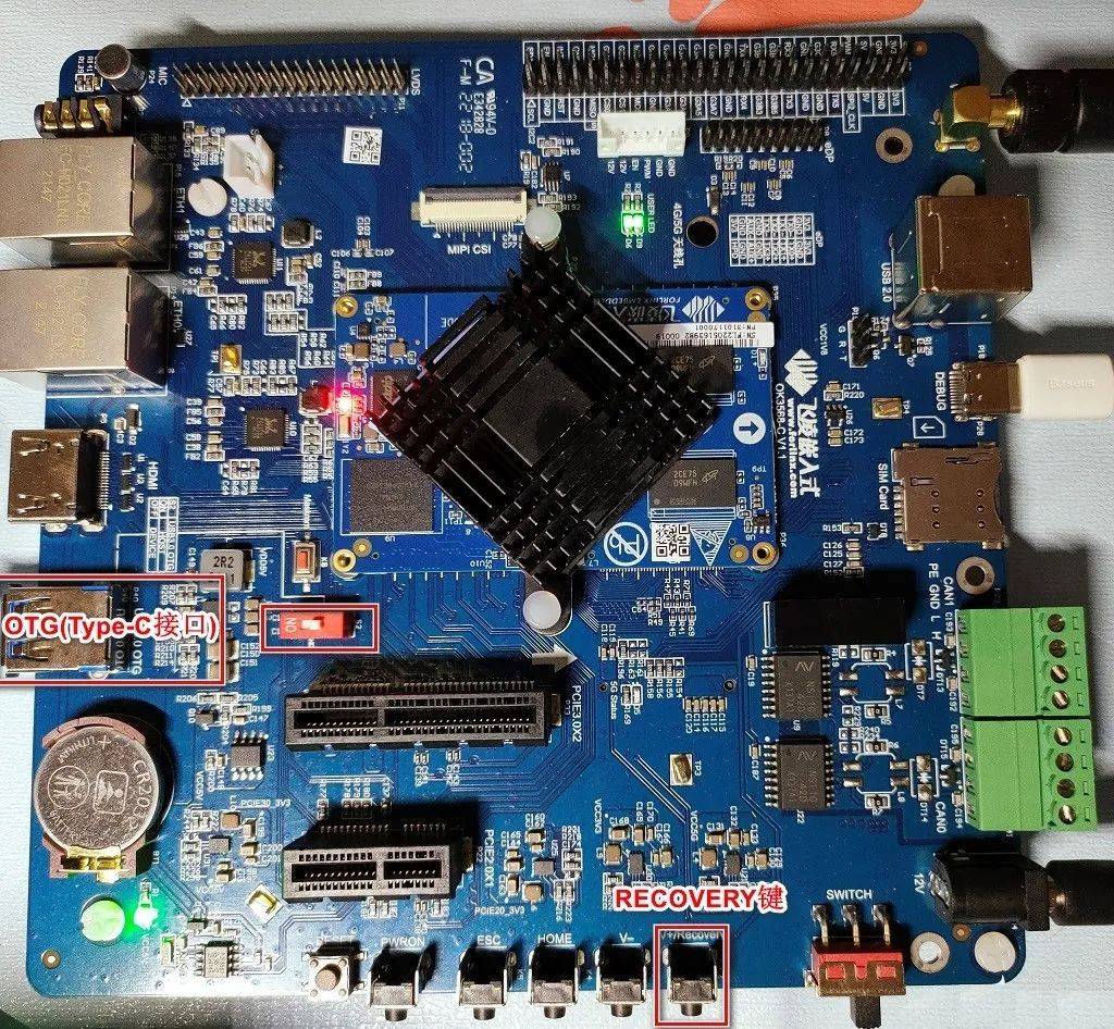

1. 使设备进入升级模式设备,进入升级模式的方法:
USB一端连接主机,另一端连接开发板,按住设备上的RECOVERY(恢复)键并保持,接上电源,大约两秒钟后,松开RECOVERY键,即可进入RECOVERY模式。
【注】OTG与USB3.0复用,需修改拨码开关,拨码开关置为OFF。
6 N; ]/ p* Q8 K" i9 c, V+ A9 c) ~

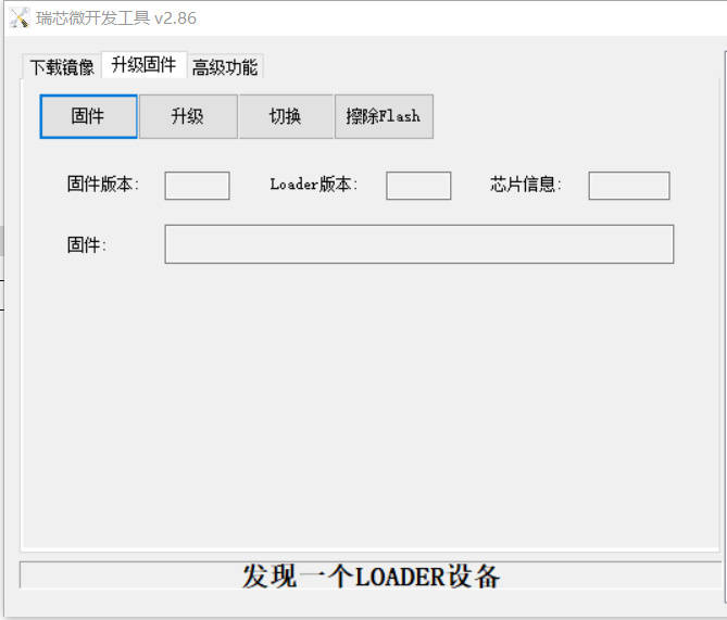

2. 将切换RKDevTool【升级固件】页面。
1 Z: O. U7 O( M" ]* \

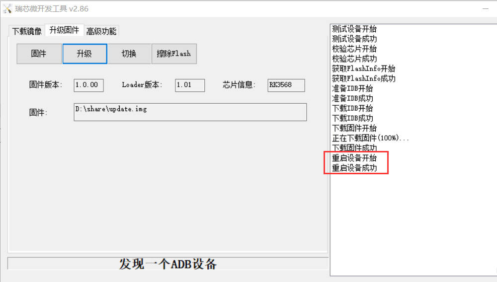

3. 按【固件】按钮,选择要升级的固件文件。升级工具会显示详细的固件信息。
( E3 _, E5 i, G# e; n

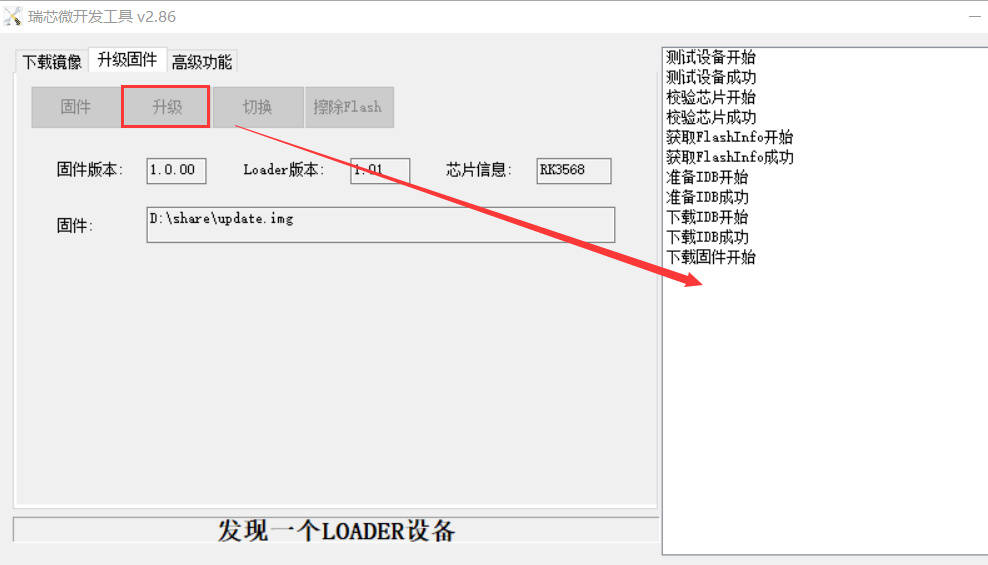

4. 按【升级】按钮开始升级。
等待烧写为完成即可。
需要注意的是,如果烧写失败,可以尝试先按【擦除Flash】按钮来擦除Flash,然后再升级。

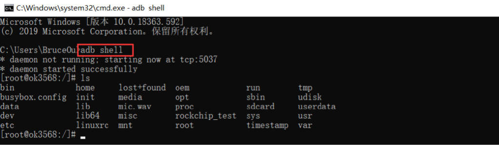

如果系统烧写成功后,接下来就可以调试系统了,最常用的就是调试。推荐使用putty、SecureCRT或Xshell7等终端工具。
连接好串口,设置波特率为115200,然后就可以进入到Linux系统了。
- ?0 E! E  h% Y  i" x$ {) `
当然啦,如果PC配置adb,也可使用adb进入系统,和使用串口的效果是一样的。
