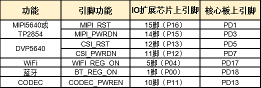

1. 选用引脚
2 A- J6 X# H# }& ~; j
对应功能引脚如下表所示:
" k, e9 b: N, f# O  N7 x" \

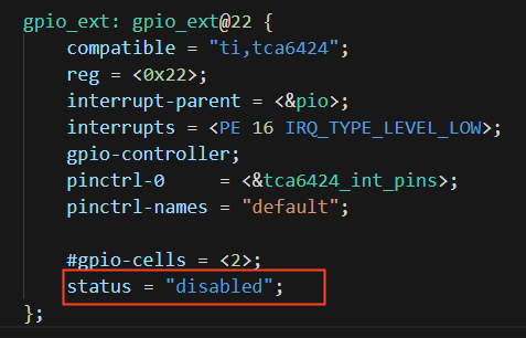

2.1 关掉IO扩展芯片功能
. c! J) Z- A* s' M6 v0 q( G
因为扩展芯片已经拆除,所以要关掉扩展芯片节点。
0 F7 k. c. t1 _' g1 }3 g0 I

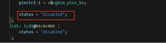

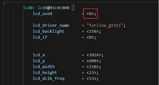

关闭LCD功能,本文以选用LCD上的引脚用作功能复用,用户需根据实际情况关闭所用引脚功能。
将lcd_used 改为 0
# T) N5 g# b2 N; j& I; T
lcd0节点添加 status = “disabled”;
" P4 F# a1 o: g" g& V

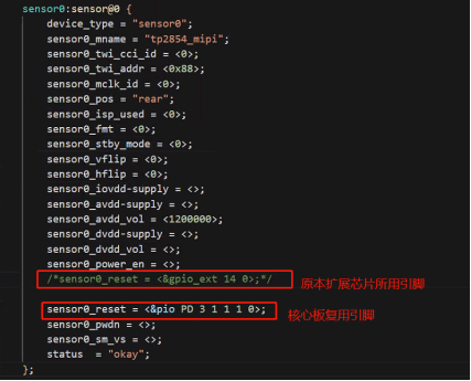

3.1 MIPI-5640引脚配置
路径如下:
vi OKT507-linux-sdk/kernel/linux-4.9/arch/arm64/boot/dts/sunxi/OKT507-C-Common.dtsi
+ g# V! s! d* o  ~& f" C8 h/ W' M
3.2 TP2854引脚配置
路径如下:
vi OKT507-linux-sdk/kernel/linux-4.9/arch/arm64/boot/dts/sunxi/OKT507-C-Common-TP2854M.dtsi
/ V6 B- r, l2 C) d
需要注意的是,MIPI5640和TP2854共用一个MIPI接口,两个功能都用到了MIPI_PWRDN引脚,实际使用时只能选择一种功能,因此本文在两个功能测试时选的同一个引脚。

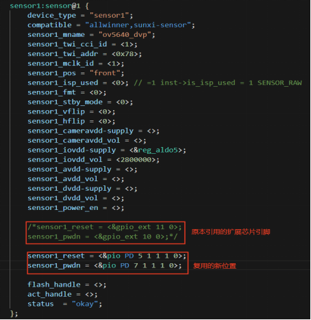

3.3 DVP-5640引脚配置
路径如下:
) p3 ?& j) z( v; o* k' T3 T

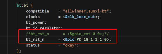

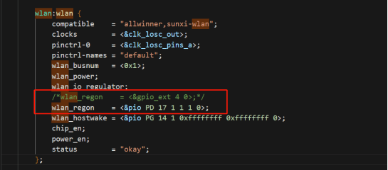

3.4 WiFi引脚配置
! e) l+ I0 K8 k: q$ W& u2 r% |8 R
路径如下:
/ g! L2 V6 E# V# I! A' n+ ?3 n+ D! \
3.5 蓝牙引脚配置
6 ~0 m! b! f  B: f8 q- C
路径如下:

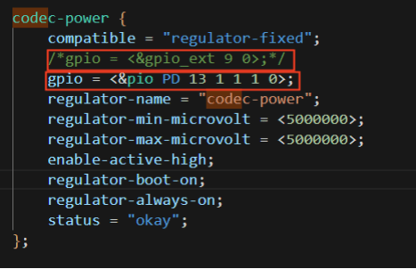

3.6 音频引脚
5 Z* Z" }- D8 a8 N" K
路径如下:
8 M; |2 Z) `, |3 w
