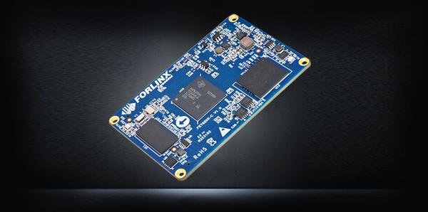

这款外观精良、性能强劲的板卡,正是飞凌嵌入式最新推出的FET6254-C核心板及其开发板。作为TI官方合作伙伴,飞凌FET6254-C核心板因其过硬品质和首发优势受邀在本届展会亮相。
在过去的十几年中,TI Sitara™系列诞生出很多优秀的处理器型号,其中在国内工业、电力等领域有着广泛应用的AM335x系列处理器至今依然有着很高的市场热度,成为一代经典。飞凌搭载AM335x的FET335xD、FET335xS等核心板产品也备受市场认可,热销至今。

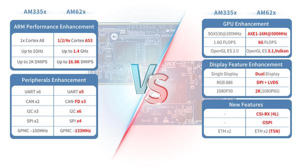

虽然经典永不褪色,可终归英雄迟暮,AM335x的生命周期已至尾声。如何延续经典?一款处理器的出现给出了答案,这就是TI最新推出的Sitara™ AM62x系列工业级处理器。AM62x作为TI Sitara™产品线新一代MPU产品,相比AM335x具备更强大的性能及功能扩展性,将接替AM335x续写下一个十年!
全新演绎再续经典

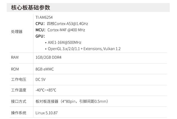

飞凌嵌入式作为TI官方合作伙伴,依托强大研发实力,率先推出搭载TI Sitara™ AM62x系列工业级处理器的FET6254-C核心板。FET6254-C核心板基于TI Sitara™ AM6254处理器设计开发,采用四核Cortex-A53+Cortex-M4F多核异构,主频最高可达1.4GHz;整板工业级设计,并在开发过程中进行严苛的环境温度测试、压力测试、长期稳定性运行测试,使其可在各种严苛环境稳定运行。值得一提的是,AM62x同样提供10年+的供货生命周期,使医疗、工业等领域的长生命周期产品可以无须担心长期供应问题。
接口丰富,应用广泛
FET6254-C核心板集成了丰富的功能接口,如2路支持TSN的千兆以太网、3路CAN-FD、9路UART、2路USB 2.0、2路LVDS、RGB parallel、OSPI、Camera、Audio等,使产品开发具备更强的拓展性;同时,FET6254-C核心板兼容AM62x全系列处理器,除四核处理器外,后续还将提供单核、双核处理器可选,功能引脚完全兼容,带来更灵活的选型方案。
稳定品质和功能丰富的叠加,让FET6254-C核心板可于广泛应用于工控、电力、交通、医疗等多种行业,在人机界面(HMI)、工业计算机、边缘计算、智能网关、充电桩计费控制单元(TCU)等应用发挥独特优势。
独立运行,功能安全
AM6254是一颗多核异构处理器,采用Cortex-A53+Cortex-M4F的处理核加控制核架构组合;通过M4F内核及其专用外设实现功能安全特性,并且M4F内核的启动和运行不再依赖A53内核,使其运行更加稳定,使用更加灵活。

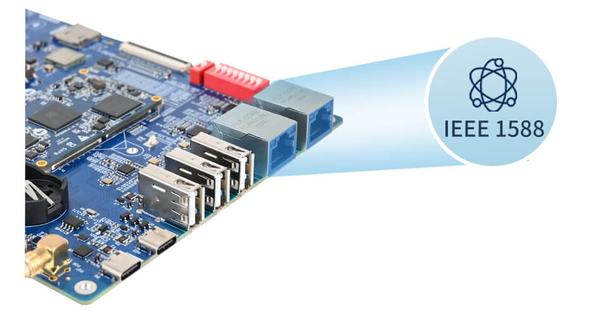

IEEE 1588,精确时钟同步协议
FET6254-C核心板支持IEEE 1588,满足工业自动化、通信、电力等对时钟同步精度的要求,帮助用户打造出更具优势的行业产品。

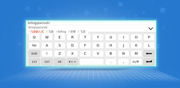

提供中文输入法,简化开发
FET6254-C核心板的Linux系统移植了中文输入法,方便应用程序调用,可帮助用户简化开发工作量。
双路显控,三屏显示
FET6254-C核心板支持2路显示控制器,可同时输出2种不同画面。支持三屏同时显示功能,提供更灵活的功能扩展性。
远程更新,系统烧写更便捷
FET6254-C核心板支持U盘、TF卡烧写系统,并且支持在操作系统中替换Uboot、Kernel文件更新系统,轻松实现产品远程更新,帮助用户节约现场维护成本。
